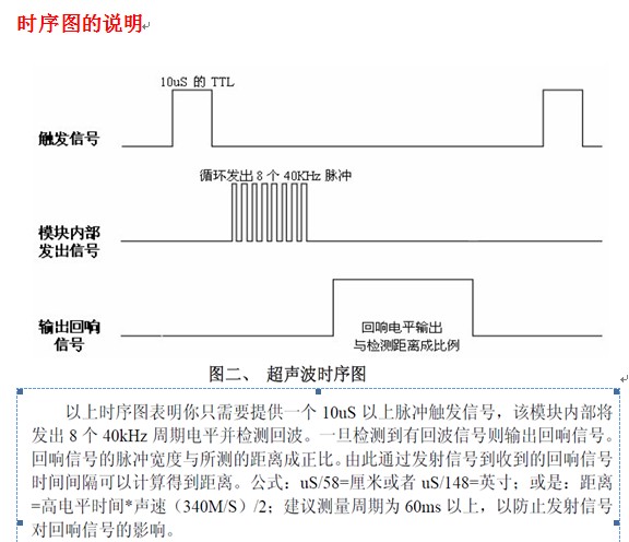

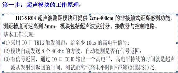

 单片机超声模块说明(HC-SR04)
P10,P11,P12为位选,采用共阳数码管显示。精确到CM级别。tring为发射控制,本程序定义为P20引脚。 echo接外部中断0.
