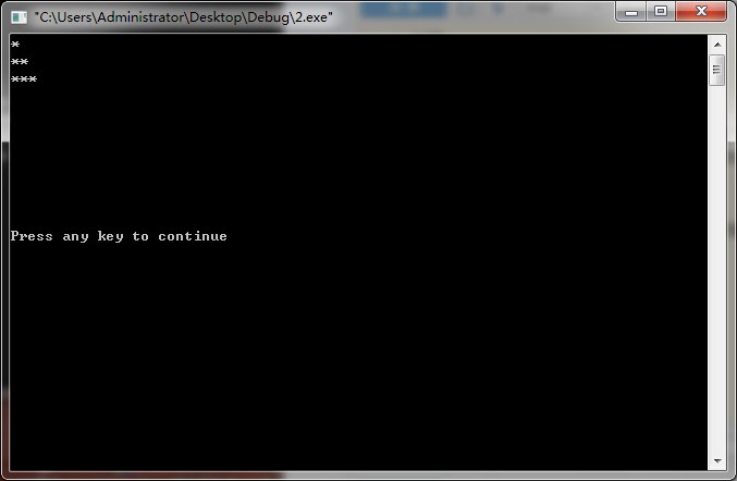

 #include<stdio.h>
void main()
int i,j,k;
j=10;
while(j--) //j控制换行
         i=10-j;
 while(i--)   //i控制循环,而且控制的是紧随其后的语句,即printf("*");而控住不了printf("\n");
 if(i<3)      //if-else的用法是满足if则执行其后的语句,否则执行else。在本程序中i>=3时执行break跳出循环
printf("*");
 else
break;  //break的用法是结束当前其所在的循环。在此程序中用来结束while(i--)
printf("\n");
printf("\n");

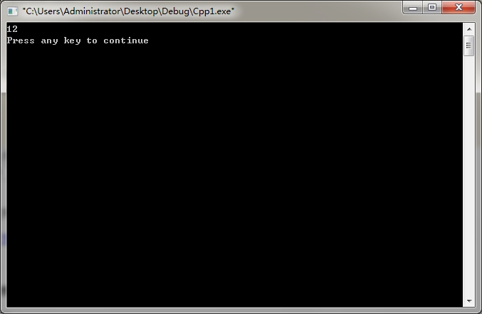

return语句
#include<stdio.h>
char f(char m)
char i,j,k;
j=2;
for(i=1;i<m;i++)
j=i*j;
return j;  //把j的值返回给f()函数。
void main()
char counter;
counter=f(4); //这儿f(4)就是f()函数在m=4时j的值。因为被调函数f()中return的值是j
printf("%d\n",counter);
