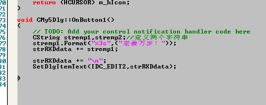

例子:
void CMy5Dlg::OnButton1() 添加BUTTON1控件。button1按下触发该函数。
// TODO: Add your control notification handler code here
    CString stremp1;//定义一个字符串
    stremp1.Format("%6.2f",(10.066)); //10.066可以是实参,也可以是传递进来的形参
    strRXDdata += stremp1;   //把stremp1装入字符串变量strRXDdata中
    strRXDdata += "\n";     //再把'\n'装入字符串变量strRXDdata中这
                            //里装两边是为了把两个字符串整合在一个字符串中
    SetDlgItemText(IDC_EDIT2,strRXDdata);//SetDlgItemText(IDC_EDIT?,字符串变量);
//该语句是爸某字符串变量提取到IDC_EDIT2文本框中

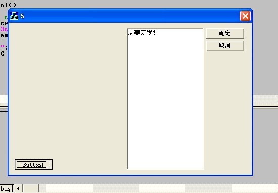

这个小程序完成了每按一下按钮文本框里显示一个老姜万岁的过程。
