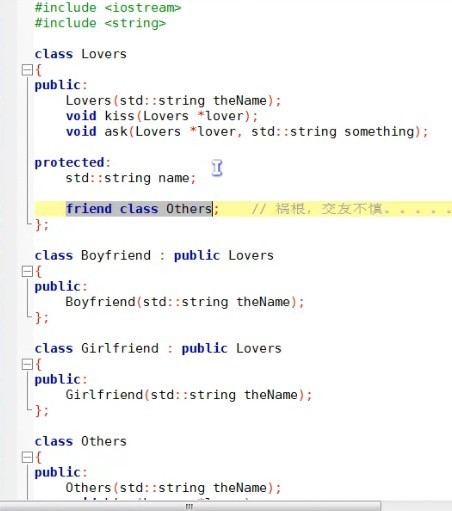

      声明友元类的方法其实很简单,只要我们在类A的成员列表中写下如下语句:
friend class B;
默认情况下子类不能调用基类protected成员。但如果想调用的话可以使用友元方法,
方法是在基类加前 friend class+子类名。
