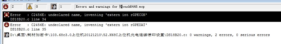

现象:
提示error:undeclared name错误。解决办法在下面
.jpeg)
分析:究其原因主要是新添加的程序文件中关于特殊寄存器的地址映射没有在该文件中包含进来,可以采用两种解决方案。

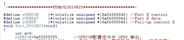

一,将用到的特殊寄存器单独在该文件中重新映射一下。如下:

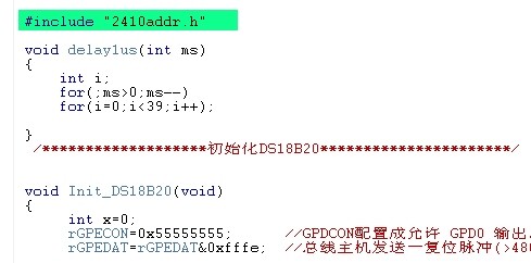

二,将特殊寄存器的地址映射头文件包含进来。如下:
总结:分析两种解决方案,首选第二种解决方案,这是一个习惯问题。 好习惯的养成对自己是一笔财富。
