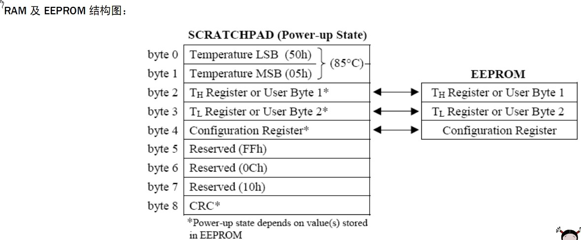

    RAM 数据暂存器,用于内部计算和数据存取,数据在掉电后丢失,DS18B20 共9 个字节 RAM,每个字节为 8 位。第1、2 个字节是温度转换后的数据值信息,第 3、4 个字节是用户 EEPROM(常用于温度报警值储存)的镜像。在上电复位时其值将被刷新。第 5 个字节则是用户第 3 个 EEPROM的镜像。第 6、7、8 个字节为计数寄存器,是为了让用户得到更高的温度分辨率而设计的,同样也是内部温度转换、计算的暂存单元。第 9 个字节为前 8个字节的 CRC码。EEPROM 非易失性记忆体,用于存放长期需要保存的数据,上下限温度报警值和校验数据。
    DS18B20共3位EEPROM,并在 RAM 都存在镜像,以方便用户操作。
