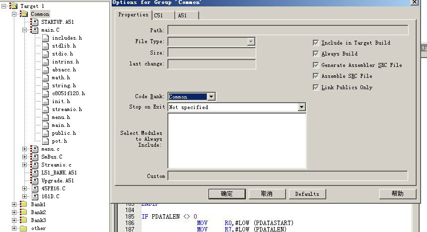

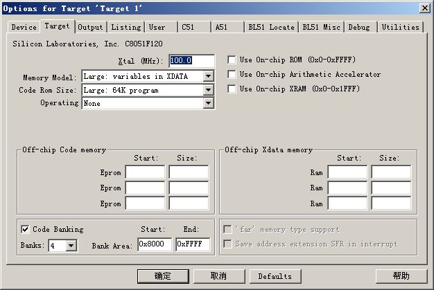

1.找到L51_BANK.A51文件加到工程中
2.找到STARTUP.A51文件最后 EXTRN CODE (?B_SWITCH0) CALL ?B_SWITCH0 ; init bank mechanism to code bank 0 原来是注释掉的,恢复有效
3.剩下的就是设置了,看下图
