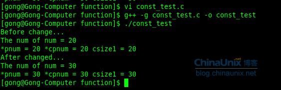

    同时需要注意:对于指向const的指针,初始化过程比较方便,不要求是const对象的地址,可以采用非const对象的地址初始化,甚至还可以采用指向非const的指针直接赋值初始化,这时指针自己认为自己指向的对象是常量。但是不能将指向const的指针直接赋值给指向非const的指针,如果不小心赋值也会出现上面出现的问题。下面参看一段小的代码,说明其中的一些问题。
    #include <iostream>
    #include <string>
    #include <vector>
    using namespace std;
    int main()
            int num = 20;
            const int array_size = 10;
            int *pnum = &num;
            const int * cpnum = &num;
            /*const int *指针可以采用int *指针直接初始化*/
            const int *csize1 = pnum;
            /*但是int * 指针不能采用const int *制作初始化*/
            //int *psize = &array_size;
            /*const类型数据只能采用指向const的指针来指向*/
            const int *csize = &array_size;
            cout << "Before change..." << endl;
            cout << "The num of num = " << num << endl;
            cout << "*pnum = " << *pnum << " "
                    << "*cpnum = " << *cpnum << " "
                    << "csize1 = " << *csize1 << endl;
            num = 30;
            cout << "After changed..." << endl;
            return 0;
    从上面的结果我们可以知道指向const的指针可以采用非const变量的地址进行初始化或者赋值操作,同时也可以采用指向非const指针直接初始化指向const的指针。同时指向const的指针不能赋值给指向非const的指针,会出现const int *不能转换到int *的问题。

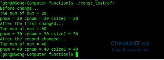

    通过下面的例子来说明一下上面的分析:
    #include <iostream>
    #include <string>
    #include <vector>
    int main()
            int num = 20;
            int &pnum = num;
            const int &cpnum = num;
            /*采用引用直接初始化const类型的引用*/
            const int &csize1 = pnum;
            /*const的变量不能采用非const的引用*/
            //int &psize = array_size;
            const int &csize = array_size;
            cout << "pnum = " << pnum << " "
                    << "cpnum = " << cpnum << " "
                    << "csize1 = " << csize1 << endl;
            num = 30;
            cout << "After the first changed..." << endl;
            /*通过引用修改变量的值*/
            pnum = 40;
            cout << "After the second changed..." << endl;
            /*不能采用const的引用修改对象,
            *这与指向const的指针特性的相似处*/
            csize1 = 50;
            double dnum = 10.1;
            /*非const的引用只能绑定相同类型的对象*/
            //int &dname = dnum;
            *const引用可以绑定不同类型的对象,
            *因此const引用就能更加方便的作为函数的形参
            const int &dothername = dnum;
            return 0;
上面的实验结果基本上符合分析的结论。
