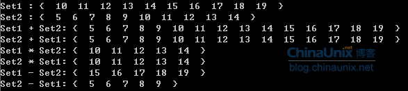

最后是我的测试程序:

实验效果:
总结:
该实现并没有考虑性能方面,基本上实现了集合的简单操作。后面有时间再想想如何优化查找和删除操作。
