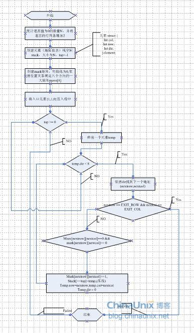

4、采用循环的方式,依据元素的方向确定下一个坐标,具体的确定方法依据之前的移动关系找到,判断该位置是否为0(maze[nextrow][nextcol] == 0)以及之前是否到达该位置(mark[nextrow][nextcol] == 1)。如果满足条件,则将mark[nextrow][newcol]设置为1,并将当前位置以及具体的方向值压入栈中,将当前坐标设置为之前确定的下一个坐标,设置方向为0。然后重新进行步骤4。如果8个方向全部不能找到合适的下一个坐标,说明此路走不通。重新进行步骤3,探索新的路劲。探索成功的条件是(nextrow == EXIT_ROW&&nextcol == EXIT_COL)。
基本的实现流程图如下所示:

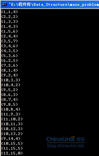

测试结果:
在迷宫问题中,栈主要实现了对满足条件坐标以及方向值(0-7,分别表示一个具体的方向)的动态保存能够保证路劲的一致性,也就是先入后出的特性。
