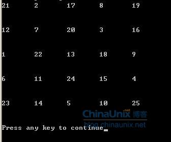

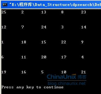

实现结果:当采用深度优先搜索算法的过程中发现当棋盘为8X8时,计算速度非常的慢,而当棋盘为5X5以后,计算速度非常的快速。说明算法存在一定的缺陷。而采用贪婪算法实现的速度非常的快,棋盘的大小对算法性能影响较小。
将矩阵改为5X5得到如下的结果:从结果中可以看见两种算法得到的结果存在一定的差异,但是都能解决马踏棋盘问题。
1、深度优先搜索算法:
2、贪婪算法:
