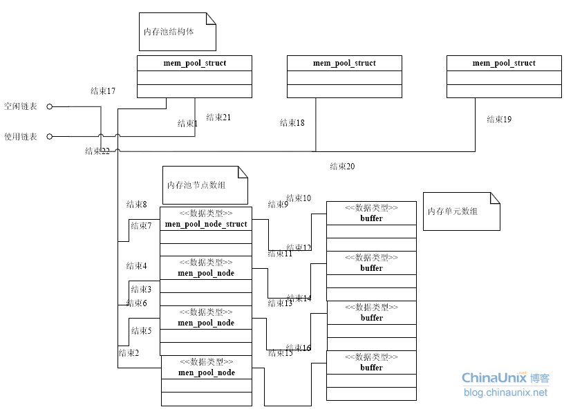

内存池是一系列固定大小的内存空间,每一个内存池主要包括很多内存单元(具体的存储区域)和内存控制单元(控制对应的内存单元),每一个内存单元大小相同,但是具体的大小依据需要设计。而控制单元主要是实现每一个子内存空间的控制,因此采用一一对应的方式,每一个具体的子内存空间分配一个控制单元。静态的内存单元本来可以采用数组的方式进行控制,但是数组要求相同的数据类型,而且不便于确定那些内存单元是可以处理,那些是不能进行处理的,而链表的组织方式则能够比较清晰的确定空闲的区域,减少了判定的具体时间,对于不同的下标得计算的时间是不同的,而采用链表的方式则能够实现相同的速度访问,由于不是通过一一比对的方式实现的,采用从空闲链表中弹出空闲子内存空间的方式就能保证所有的访问时间是相同的。
内存池基本的结构如图所示:
    根据上面的图是内存池实现的基本框架图,可以将内存池设计为三个部分,主要是mem_pool_struct结构体,mem_pool_node_struct结构体以及内存空间(buffer)。mem_pool_struct主要包含一个内存池的基本信息。而mem_pool_node_struct则主要控制对应的内存空间buffer。而buffer则是具体的子空间。空闲链表、使用链表则主要是为了实现对多个内存池的控制。基本的结构体定义如下:

由于其中该头文件主要实现了几个重要的结构体,分别是mem_pool_t和mem_pool_node_t,分别是内存池结构体和内存池子空间控制块结构体。

由于关于链表的操作没有实现,本文没有实现具体的操作,但是各个函数的实现要点都已经给出。
内存池没有反复的分配和释放,这样就能较好的避免内存碎片的产生。其实只要明白基本的模块就能比较好的实现内存池。即内存池结构体(mem_pool_t),结构体中将链表节点作为第一个元素主要是为了快速的强制类型转换得到新的数据类型指针。比如mem_pool_t的node可以从空闲链表中弹出,然后强制类型转换既可以得到mem_pool_t的指针。内存控制单元(mem_pool_t)的实现。
实质上所有的操作都是基于链表的操作,通过内存池结构体中的链表将所有的子空间控制单元链接起来,实现了一个内存池的操作。而外部的链表则实现了不同内存池的操作。
