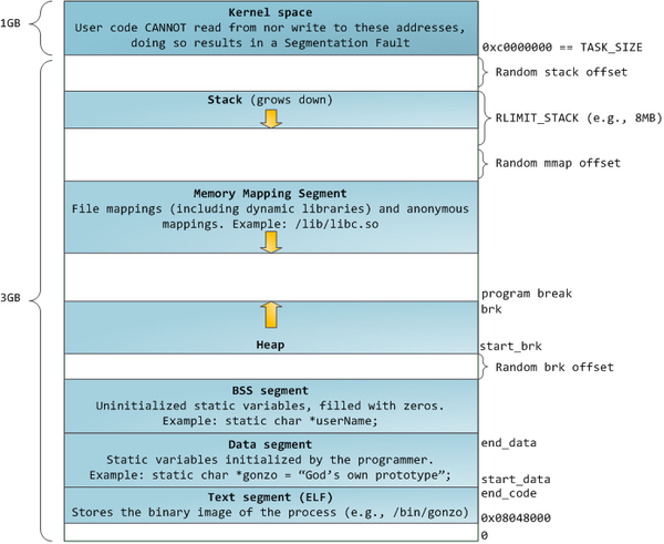

2、Linux中程序结构
在Linux中每一个进程都存在一个4G的虚拟空间,其中前3G空间是用户空间,而后1G空间则是内核空间,这4G的空间在各个进程之间都是相互独立的。但是这些内存空间的区域分配确实相同的,而且各个区域的起始地址也是固定好的,Linux程序的结构如下:
由于各个段的起始地址都是固定的,这样就便于虚拟地址到物理地址的映射,方便了程序的加载。特别是共享库的实现。
