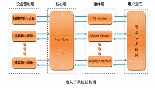

Linux输入子系统就是一个基于分层模式的系统,其基本的层次分解如下图所示。
    在图中我们可以发现输入子系统主要包括三个部分设备驱动层(input driver)、核心层(input core)和输入事件驱动层。输入子系统的划分使得输入设备的驱动程序设计越来越简单,但是其中的思想采用我们学习的重点和难点。
Input子系统处理输入事务,任何输入设备的驱动程序都可以通过Input输入子系统提供的接口注册到内核,利用子系统提供的功能来与用户空间交互。输入设备一般包括键盘,鼠标,触摸屏等,在内核中都是以输入设备出现的。下面分析input输入子系统的结构,以及功能实现。
1. Input子系统是分层结构的,总共分为三层:硬件驱动层,子系统核心层,事件处理层。
(1)、其中硬件驱动层负责操作具体的硬件设备,这层的代码是针对具体的驱动程序的,需要驱动程序的作者来编写。
(2)、子系统核心层是链接其他两个层之间的纽带与桥梁,向下提供驱动层的接口,向上提供事件处理层的接口。
(3)、事件处理层负责与用户程序打交道,将硬件驱动层传来的事件报告给用户程序。
2. 各层之间通信的基本单位就是事件,任何一个输入设备的动作都可以抽象成一种事件,如键盘的按下,触摸屏的按下,鼠标的移动等。事件有三种属性:类型(type),编码(code),值(value),Input子系统支持的所有事件都定义在input.h中,包括所有支持的类型,所属类型支持的编码等。事件传送的方向是硬件驱动层-->子系统核心-->事件处理层-->用户空间。

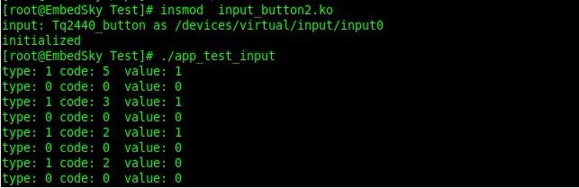

    测试代码:
        #include<stdio.h>
        #include<stdlib.h>
        #include<sys/types.h>
        #include<sys/stat.h>
        #include<fcntl.h>
        #include<unistd.h>
        #include<linux/input.h>
        /*事件结构体*/
        struct input_event buff;
        int main(int argc ,char **argv)
            int fd;
            int count;
            /*打开设备文件*/
            fd = open("/dev/event0",O_RDWR);
            if(fd == -1)
                printf("Open Failed!\n");
                exit(-1);
                /*读操作*/
                if(count = read(fd,&buff,sizeof(struct input_event))!=0)
                    printf("type: %d\tcode: %d\t value: %d\n",buff.type,buff.code,buff.value);
            close(fd);
            exit(0);
  1.
测试效果:
从效果上来看,代码基本上实现了按键的识别,但是该驱动程序的问题是按键并不能实现消抖操作。
