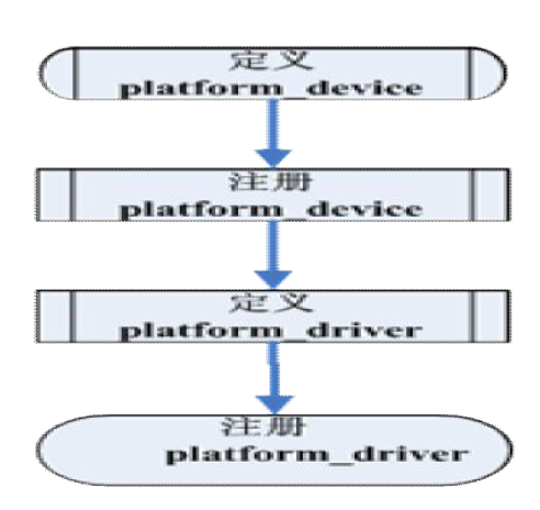

总线设备驱动模型主要包含总线、设备、驱动三个部分,总线可以是一条真实存在的总线,例如USB、I2C等典型的设备。但是对于一些设备(内部的设备)可能没有现成的总线。Linux 2.6内核中引入了总线设备驱动模型。总线设备驱动模型与之前的三类驱动(字符、块设备、网络设备)没有必然的联系。设备只是搭载到了总线中。在 linux内核中假设存在一条虚拟总线,称之为platform总线。
platform总线相比与常规的总线模型其优势主要是platform总线是由内核实现的,而不用自己定义总线类型,总线设备来加载总线。platform总线是内核已经实现好的。只需要添加相应的platform device和platform driver。具体的实现过程主要包括如下的过程:
整体而言只需要完成两个步骤,也就是设备的实现和驱动的实现,每一个实现都包括相关结构体的定义和注册。

完成相关的注册以后总线、设备、驱动的大概框架就完成啦。
但是这只是常用的框架,还不能在应用程序中使用。
基于平台驱动的设备驱动都是基于总线架构的,基本的实现过程与之前的简单字符设备存在较大的差别,主要的区别在驱动的初始化不在是平台设备驱动的初始化函数中实现,而是在probe函数中实现。而驱动的卸载函数则是在remove函数中实现。probe函数是平台总线实现匹配以后首先被调用的函数,因此在其中实现字符设备、块设备、网络设备驱动的初始化是有意义的,这样的设备驱动就是基于平台总线的设备驱动,便于维护。
