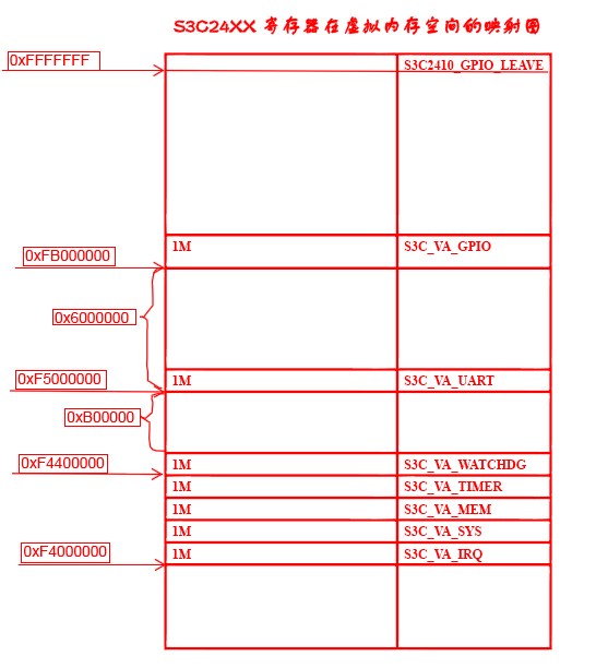

应用程序没什么好分析的,关键是驱动代码中的几个重要的数据结构S3C2410_GPB5-S3C2410_GPB8以及 S3C2410_GPB5_OUTP--S3C2410_GPB8_OUTP和两个函数 s3c2410_gpio_cfgpin(),s3c2410_gpio_setpin()。
其中3C2410_GPB5- S3C2410_GPB8是指GPB5-GPB8这四个IO口,Linux中对端口都进行了编号,给予每一个IO口唯一的端口号。同时又将端口分成了很多块GPx,包括GPA,GPB,...,GPH等。每一块的起始端口号为(x-1)*32+0,也就是GPA的起始端口号为0,而GPB的起始端口号为 32,依此类推。而S3C2410_GPB5_OUTP是指将GPB5配置为输出口,每一个IO口都是多功能IO,使用前都需要进行配置。
具体的源码如下:
  1. ...
  2. /*得到端口号,每一个IO口的端口号是唯一的*/
  3. #define S3C2410_GPB5 S3C2410_GPIONO(S3C2410_GPIO_BANKB, 5)
  4. /*定义端口的功能,其中的<<10,是因为在GPBCON的第10bit开始是配置端口B的功能,其他的也类似,只是位不同*/
  5. #define S3C2410_GPB5_INP (0x00 << 10)
  6. #define S3C2410_GPB5_OUTP (0x01 << 10)
  7. #define S3C2410_GPB5_nXBACK (0x02 << 10)
  8. #define S3C2443_GPB5_XBACK (0x03 << 10)
  9. #define S3C2400_GPB5_DATA21 (0x02 << 10)
  10. #define S3C2400_GPB5_nCTS1 (0x03 << 10)
  11.
  12. #define S3C2410_GPB6 S3C2410_GPIONO(S3C2410_GPIO_BANKB, 6)
  13. #define S3C2410_GPB6_INP (0x00 << 12)

在linux内核中,通常将将CPU和外设的寄存器从物理地址静态的映射到了虚拟地址空间中以固定地址开始的一段内存空间上。
S3C24XXCPU的CPU和外设寄存器映射关系分布如下图所示:
具体的实现参看源码:

映射虚拟地址的关系建议自己绘图,可能更加的直观,快捷。在这段代码中的两个宏语句是比较难以理解的。这两句宏定义充分利用了位操作的优势。
/*求端口所在块寄存器的起始虚拟地址*/
#define S3C2410_GPIO_BASE(pin)   ((((pin) & ~31) >> 1) + S3C24XX_VA_GPIO)
/*求端口在所在块的偏移量*/
#define S3C2410_GPIO_OFFSET(pin) ((pin) & 31)
我们加以分析。我们以GPB5、GPA5作为分析对象。
GPB5的端口ID号是32*(2-1)+5=37,GPA5的端口ID号是32*(1-1)+5=5;
根据上面的图可知,S3C24XX_VA_GPIO的值为0xFB000000.
S3C2410_GPIO_BASE(GPB5) = ((37&~31)>>1)+0xFB000000=0xFB000010  (刚好对应于GPBCON的虚拟地址)
S3C2410_GPIO_BASE(GPA5) = ((5&~31)>>1)+0xFB000000=0xFB000000 (刚好对应于GPBACON的虚拟地址)
也就是相当于得到每一块IO口的基地址也就是GPA,GPB,GPC,...等对应的地址。
S3C2410_GPIO_OFFSET(GPB5) = 37 & 31 = 5;相当于求32的余数,也就是得到端口在所在块中的偏移量。
