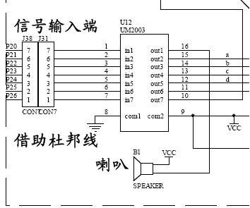

51单片机编程之蜂鸣器响生日快乐
作者:huqin   来源:本站原创   点击数:…  更新时间:2014年03月15日   【字体:大 中 小】
附上电路图:
(资料大多引用于网上的大神)

sbit      speaker=P1^0; //学校给的学习板次了点,用两个I/O口控制蜂鸣器。不过大多数的学习板是一个I/O口控制。
sbit      speaker1=P1^1; //如果你的板是一个I/O控制的,这行可以删掉。

speaker1=0; //一个I/O控制的话这行也要删掉
