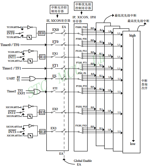

      中断系统是为了使CPU具有对外界紧急事件的实时处理能力而设置的。
     当中央处理器CPU正在处理某件事的时候外界发生了紧急事件请求,要求CPU暂停当前工作,转而去处理这个紧急事件,处理完以后,再回到原来被中断的地方,继续原来的工作,这样的过程称为中断。实现这种功能的部件称为中断系统,请示CPU中断的请求源称为中断源。

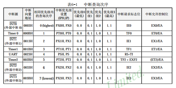

     微型机的中断系统一般允许多个中断源,当几个中断同时向CPU请求中断,要求为他服务的时候,这就存在了CPU优先响应哪一个中断源请求的问题。通常根据中断源的轻重缓急排队,优先处理最紧急事件的中断请求源,即规定每个中断源有一个优先级别。CPU总是先响应优先级别最高的终端请求。
     当CPU正在处理一个中断源请求的时候(执行相应的中断服务程序),发声了另一个优先级比它还高的中断源请求。如果CPU能够暂停对原来中断源的服务程序,转而去处理优先级更高的中断请求源,处理完以后,再回到原低级中断服务程序,这样的过程成为中断嵌套。这样的中断系统称为多级中断系统,没有中断嵌套功能的中断系统称为单级中断系统。
