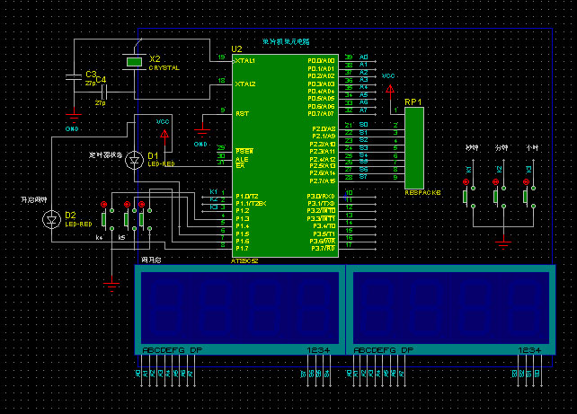

单片机闹钟程序及PROTUES仿真文件
作者:huqin   来源:本站原创   点击数:…  更新时间:2014年03月16日   【字体:大 中 小】
//提示:k1k2k3k4分别是:小时。分钟。秒钟的调节功能。定时时间的显示功能。k5k6分别是设定第二时间定为0:01:00,启用或者关闭闹钟,
下面是仿真图,芯片是用的51单片机:
PROTUES工程文件可以从 http://www.51hei.com/bbs/dpj-24552-1.html 下载
下面是源程序:
