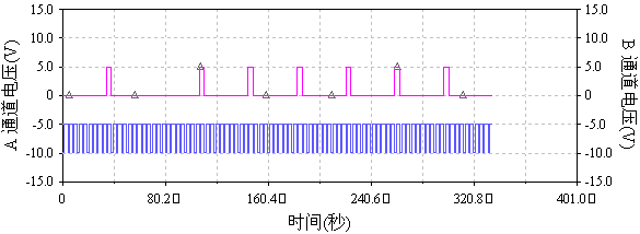

三、电路图
四、验证功能
五、总结报告
