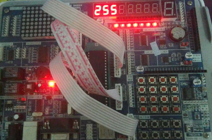

试验效果如下:
#include<reg51.h>
#define duan   P0//段选
#define wei P2//位选
unsigned char code wei1[8] = {
0xfe,0xfd,0xfb,0xf7,0xef,0xdf,0xbf,0x7f};//位选控制   查表的方法控制
unsigned char code duan1[17] = {
0x3f,0x06,0x5b,0x4f,0x66,0x6d,0x7d,0x07,
0x7f,0x6f,0x77,0x7c,0x39,0x5e,0x79,0x71};//0、1、2、3、4、5、6、7、8、9、A、b、C、d、E、F的显示码
unsigned char ge;
unsigned int temp;
void keys();  //键盘扫描函数
void s(unsigned char xms);  //延时函数
void DigDisplay(); //动态显示函数
void main(void)
DigDisplay();
keys();
void DigDisplay()
unsigned char i;
unsigned int j;
wei = wei1[i]; //发送位选
duan = duan1[ge];     //发送段码
j = 10; //扫描间隔时间设定
while(j--);
duan = 0x00;   //消隐
unsigned char x,y;
for(x=xms;x>0;x--)
for(y=110;y>0;y--);
void keys()
P1=0x7f;
temp=P1;
if(temp!=0x7f)
s(5);
temp=P1;
if(temp!=0x7f)
temp=temp&0x0f;
switch(temp)
case 0x07:ge=0;break;
case 0x0b:ge=1;break;
case 0x0d:ge=2;break;
case 0x0e:ge=3;break;
while(temp!=0x0f)
temp=P1;
temp=temp&0x0f;
DigDisplay();
P1=0xbf;
temp=P1;
if(temp!=0xbf)
s(5);
temp=P1;
if(temp!=0xbf)
temp=temp&0x0f;
switch(temp)
case 0x07:ge=4;break;
case 0x0b:ge=5;break;
case 0x0d:ge=6;break;
case 0x0e:ge=7;break;
while(temp!=0x0f)
temp=P1;
temp=temp&0x0f;
DigDisplay();
P1=0xdf;
temp=P1;
if(temp!=0xdf)
s(5);
temp=P1;
if(temp!=0xdf)
temp=temp&0x0f;
switch(temp)
case 0x07:ge=8;break;
case 0x0b:ge=9;break;
case 0x0d:ge=10;break;
case 0x0e:ge=11;break;
while(temp!=0x0f)
temp=P1;
temp=temp&0x0f;
DigDisplay();
P1=0xef;
temp=P1;
if(temp!=0xef)
s(5);
temp=P1;
if(temp!=0xef)
temp=temp&0x0f;
switch(temp)
case 0x07:ge=12;break;
case 0x0b:ge=13;break;
case 0x0d:ge=14;break;
case 0x0e:ge=15;break;
while(temp!=0x0f)
temp=P1;
temp=temp&0x0f;
DigDisplay();
