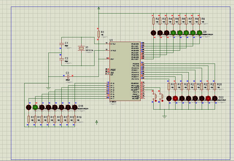

      以下两个程序效果相同,一个使用汇编语言,一个使用C语言,从仿真效果看,c语言程序运行比较流畅。
两个外中断跑马灯汇编语言程序

两个外中断跑马灯C语言程序
