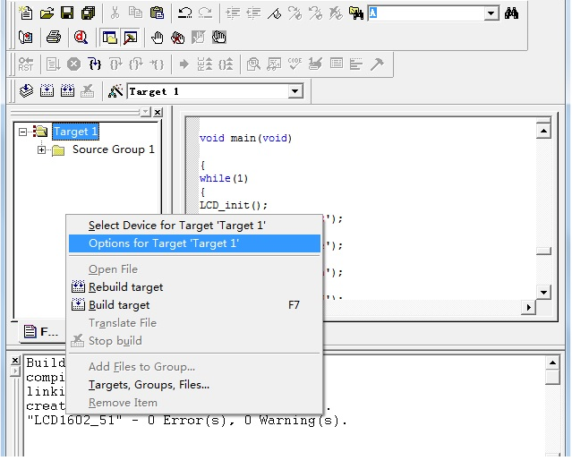

1.在Keil编写好程序以后,在左侧项目栏中单击鼠标右键,如图

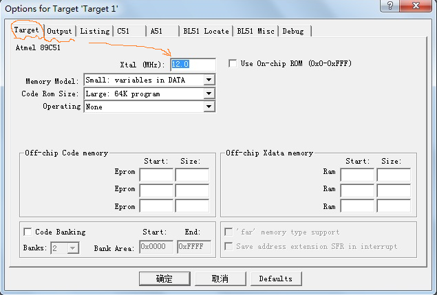

点击Options for Target
’Target1’选项,弹出下列窗口

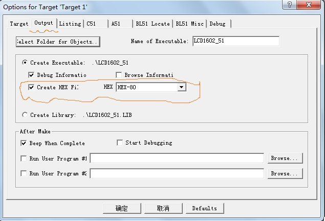

在Target标签中将Xtal(MHz)中的晶振频率改为12.0;再在Output标签中勾选Create HEX  Fi复选框。
完成上面两项设置后点击确定。

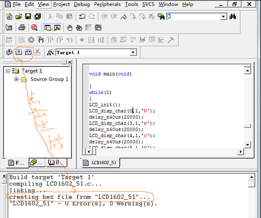

再点击编译,生成Hex文件。

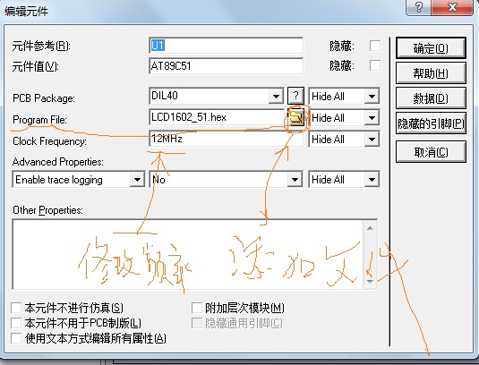

再在Proteus中双击的51芯片,按下图修改晶振频率,添加hex文件即可运行。
