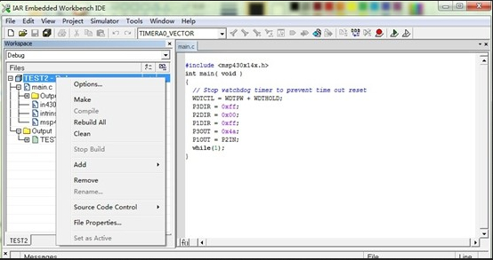

右键TEST2,如图1,点击
Option

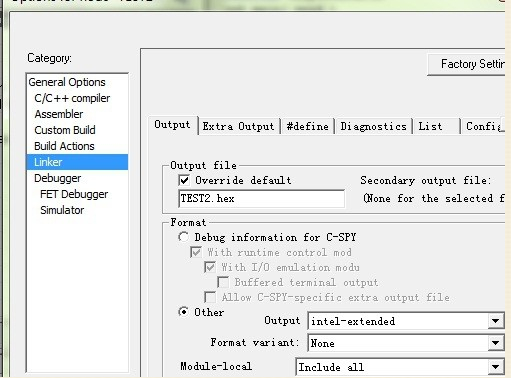

选中左边栏中的Linker,然后点击右栏中的output,如图2
勾中Output file下的 ”Override default” 选项并将输出文件名后辍改为”.hex”.在Format选项框中选中Other, Output 后 选择”inter-extended”。其他的值保持默认,点击确定。

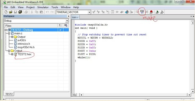

点击”make”,生成proteus中需要的“.hex”文件,该文件生成在Debug文件夹下的Exe中,如图3

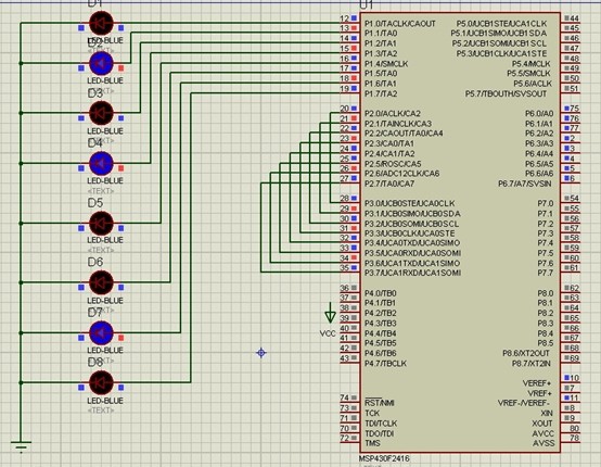

第三步:proteus中搭建好电路
