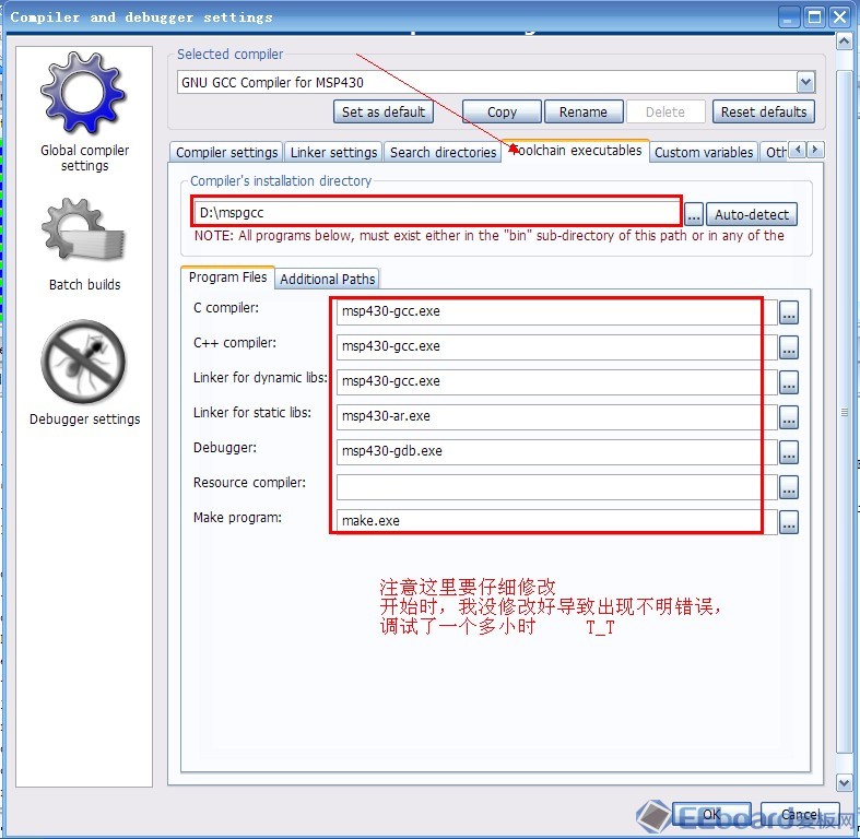

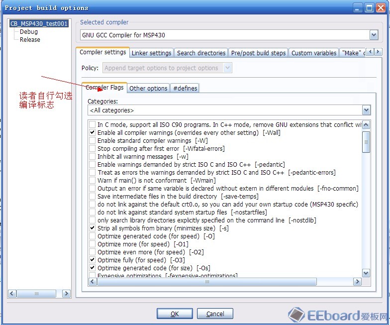

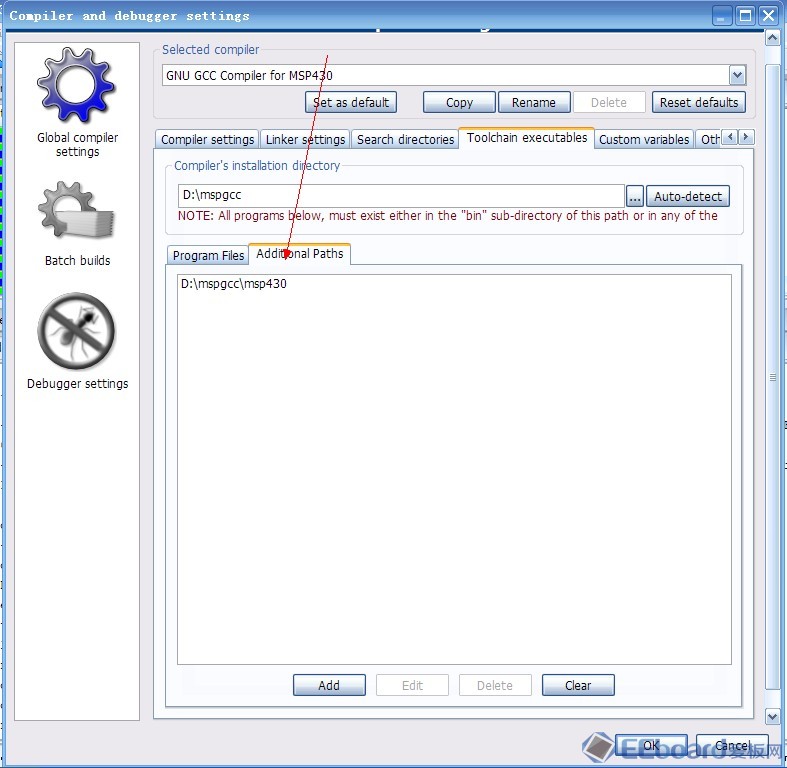

4)运行codeblocks,点击Setting->Compiler and debugger..
选择编译器 “GNU GCC Compiler for MSP430”
注意:如果你只用到一种编译设置只用一种型号的MCU的话,Complier Flags的话可以也可以在这里设置。(我个人不推荐~~)
切换到"Toolchain executables",修改如下
本页下切换到“Addition Paths”,将msp430的目录也加上

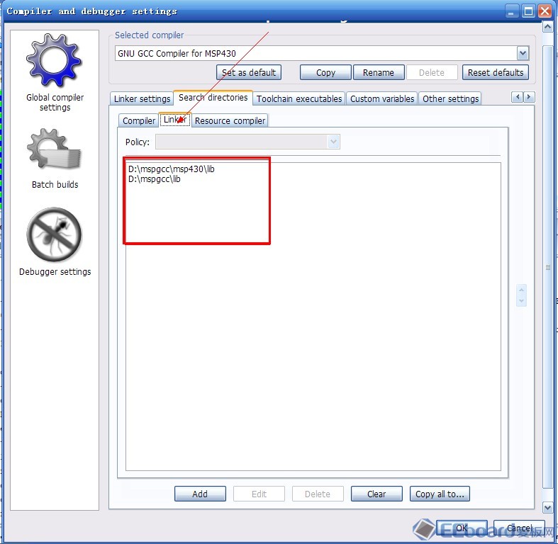

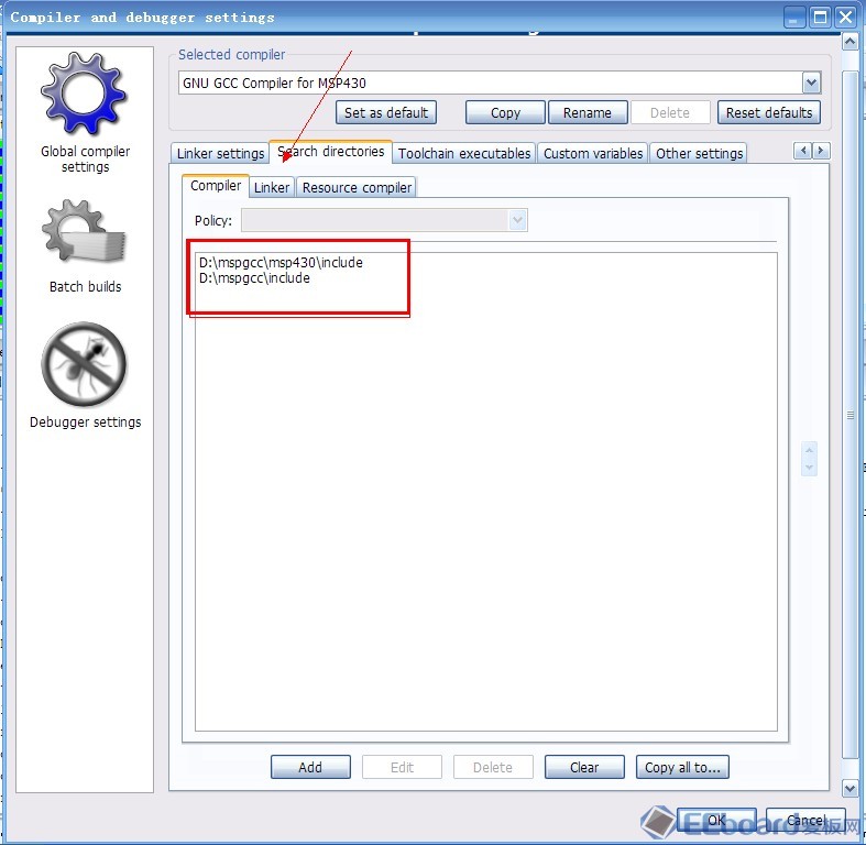

切换到"Search directories", 添加Compiler的include目录和linker的lib目录
保存。

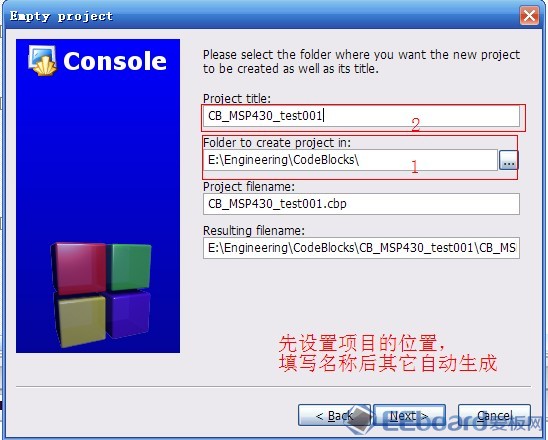

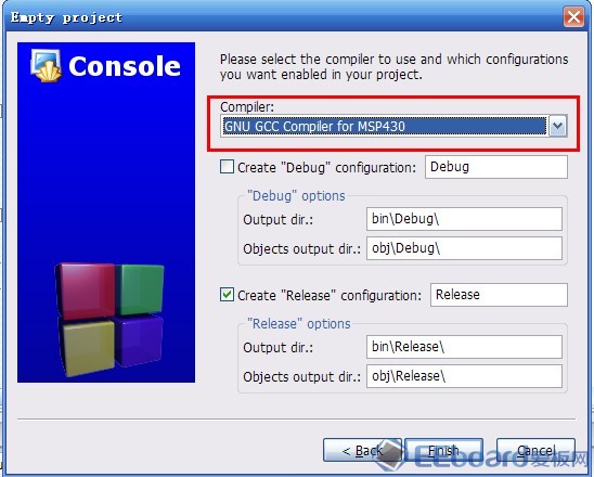

5)新建一个项目。File->New->project->Empty project
一般我都只勾选Release,不要Debug

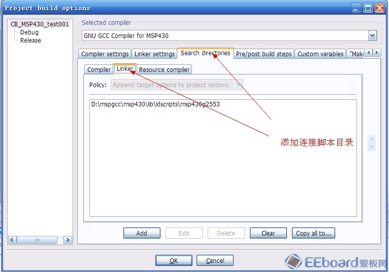

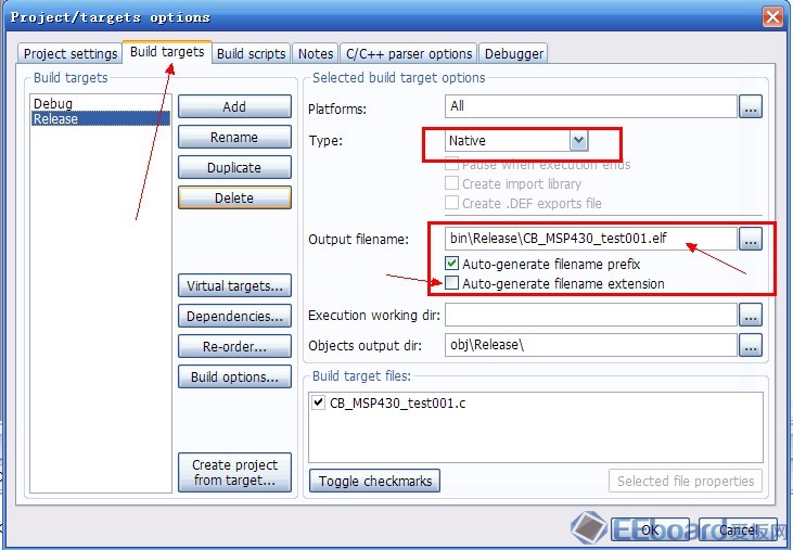

8)在编译之前还有一些重要的工作要做。
Project->Propertise..->Build targets
以下内容也可以在上面红色字体的页面设置(不推荐)

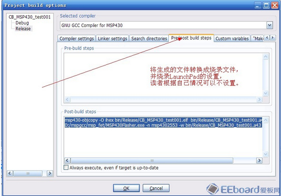

9)Project->Build Options..
我的设置:
msp430-objcopy -O ihex bin/Release/CB_MSP430_test001.elf  bin/Release/CB_MSP430_test001.a43
D:/mspgcc/msp_fet/MSP430Flasher.exe -n msp4302553 -w bin/Release/CB_MSP430_test001.a43 -v -g -z [VCC]
至此,设置完成。
可以点击运行了。成功后显示信息~~
