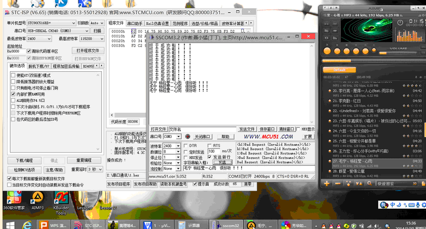

下次写一个程序在发送回电脑的基础上还要在液晶上显示
#include<reg52.h>
unsigned char temp;
void init(); //初始化函数
void main(void)
init();
void init()
SCON=0x50;
TMOD=0x20;
TH1=0XF3;
TL1=0XF3;
EA=1;
ES=1;
TR1=1;
void usb() interrupt 4
temp=SBUF;
RI=0;
SBUF=temp;
while(!TI);
TI=0;
