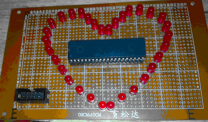

用stc89c51单片机做的心形流水灯效果非常棒,下面是实物图:

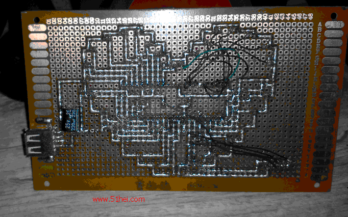

背面:
 下面是视频:
原理图我就不画了4个p口全部接上led灯即可,下面是控制程序:
