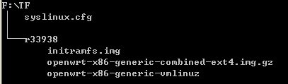

5、 复制openwrt 文件到优盘根目录
syslinux.cfg 为配置文件,镜像文件名称和保存路径可在其中修改。
r33938 为openwrt版本号。
initramfs.img 为引导系统文件。
openwrt-x86-… openwrt镜像文件,可从官方网站下载也可自己编译。

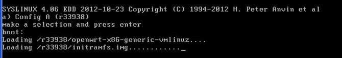

开机界面截图:

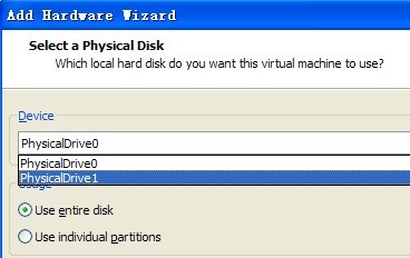

PS1:如果要在虚拟机里面测试,需要把优盘设置为“物理磁盘”
