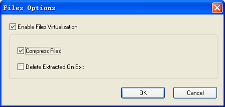

点击左下方的“Add…”按钮,添加所有的依赖链接库文件;然后点击右下方的“FilesOptions”,在弹出的对话框里选中“Enable Files Virtualization”和“CompressFiles”两项;“OK”后返回点击“Process”并等待小伙伴干完该干的活。
小伙伴生成的
*.exe 文件(18.247KB )的尺寸要小了很多,并且这是一个纯粹的“绿色软件”,直接复制就能在任何存储介质上运行了!有了这个,妈妈再也不用担心系统会突然弹个框框出来,提示缺少××.dll 文件了!
