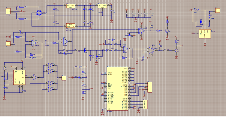

二:硬件电路设计
  (1)总体结构
     智能台灯是根据超声波测距来实现功能,通过对220V加以变压整流滤波得到+15V,+12V,+5V,—12V电压,然后通过555芯片产生一个40KHZ的脉冲信号经过反向器74LS04驱动,再由超声波探头发射出去,接收部分通过TL084放大,分别输出到两路,一路是直接接LM393比较器比较,另一路先通过检波二极管,通过电路上的电容C21,VR1进行滤波,滤除较高的高频信号,再与LM393比较器比较,两路都有触发信号输出单片机中,最后通过按键来实现LED的亮度调节以及LED的频闪,

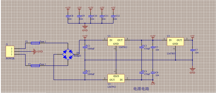

(2)电源电路
  电源电路具有多路输出,并且具有高滤波作用,

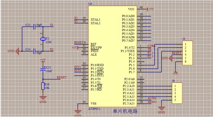

(3)单片机电路
本次MCU采用AT89S52单片机,该单片机是一种低功耗高性能CMOS8位的控制器,内部存储器8K,

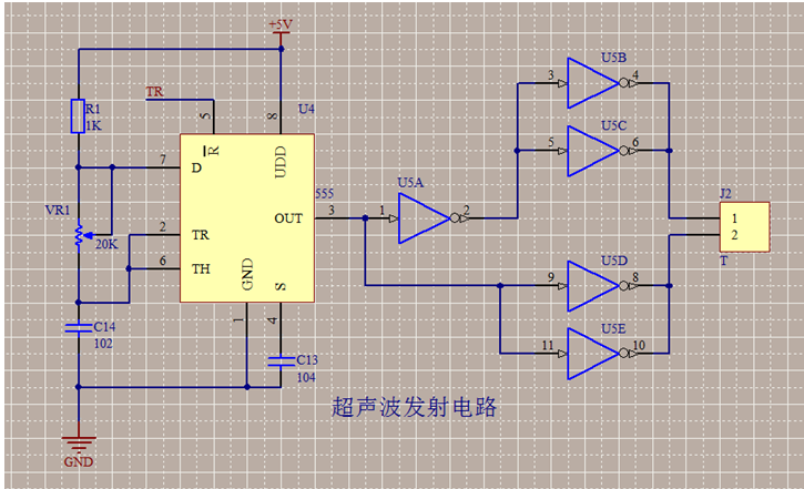

(4)超声波发射电路
超声波发射电路采用555芯片进行驱动,由AT89S52发送驱动信号进行驱动,通过超声波发射40KHZ,

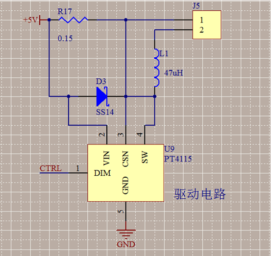

(6)LED驱动电路
AT89S52通过单片机的IO口控制与芯片PT4115的DIM口相连,通过程序产生PWM脉冲信号,送出的输出功率可以驱动LED,同时可以通过单片机的接口接入外部按键可以调节LED的亮度,
总电路图如下:

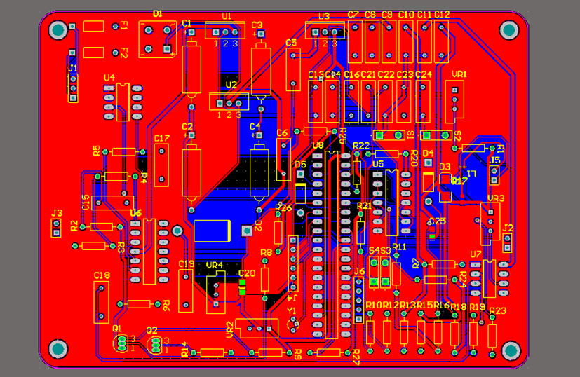

PCB如下:
