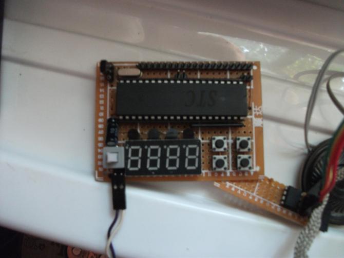

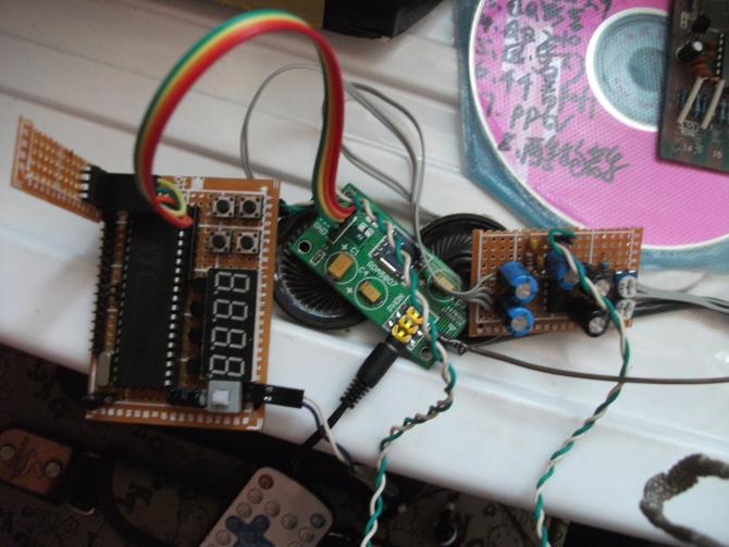

单片机控制的哦,用到了24c02,可以掉电存台,4位数码管显示,自动搜索,音量调整,rda5807收音模块,2822音频放大,红外遥控的。
下面是今天6月24日搞出来的程序
