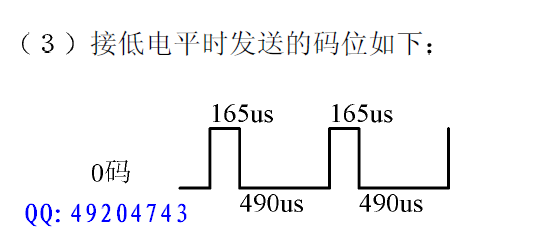

但是随着单片机水平水平和价格不断降低,目前使用这种方案的安全性就越来越差,因为随便用一种单片机就能实现PT2272芯片的模拟解码,或者对 PT2262芯片发出的信号进行空中抓码,方法就是在单片机的外部中断引脚接到不带PT2272解码芯片的315M或433M模块信号输出脚,再用单片机的定时器进行配合,计算出数据波形,再对照PT2262和PT2272编解码的波形,也就很容易还原出来原来的编码方式,并可以用EEPROM进行存贮,再进行转发解除信号,那就让基于315M和433M模块失去的安全的作用。
第二种方法就是用单片机进行暴力解码,就是让单片机进行对PT2262的编码方式不断的重组,因为PT2262的数据编码最大数只有3的8次方,因为另外的四个引脚都用到了输入输出通道上了,
就算让PT2262进行3的12次方进行加密,用单片机解也是十几分钟就能出来的,这里的3是因为PT2262的编码地址有三种状态:1种状态是接VCC,2种状态是接GND,3种状态是悬空。   分别表是为:1     0     F
下面是三种状态时和数据波形图
再下面的是我用逻辑分析仪抓码的波形图
再下面是对所抓的波形进行进一步的分析时序
