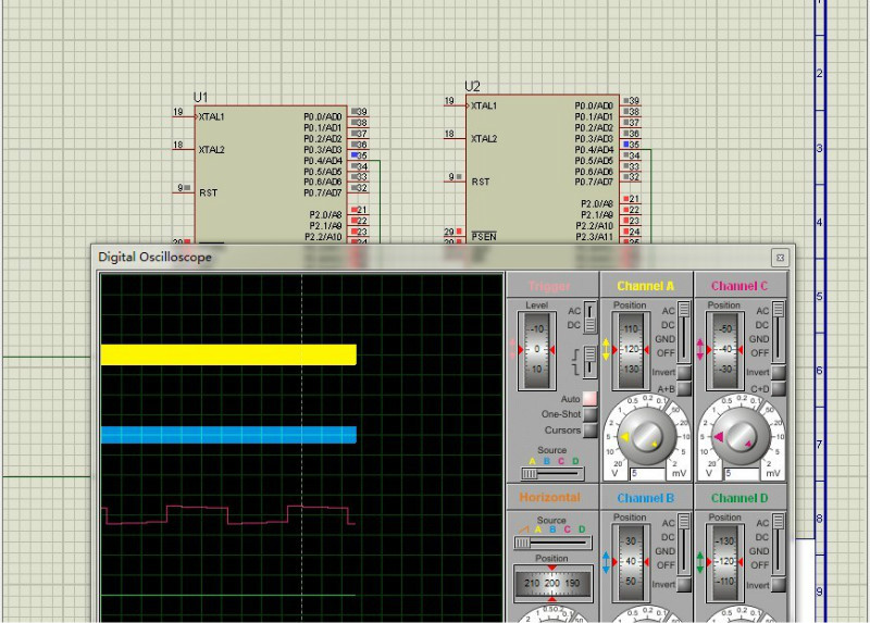

单片机产生脉宽300MS周期600MS方波(由外部计数T0接收脉宽1.5MS周期3MS方波)
作者:huqin   来源:本站原创   点击数:…  更新时间:2014年04月08日   【字体:大 中 小】
采用51单片机芯片下面是汇编语言源代码:
   org 0000h
       sjmp main
       org 000bh
       SJMP ZCXC;
MAIN:MOV TMOD,#01010101B
     MOV TL0,#9CH;
     MOV TH0,#0FFH;
     SETB EA
     SETB ET0
     SETB TR0
    SJMP $
ZCXC: CPL P0.4;
      MOV TL0,#9CH;
      MOV TH0,#0FFH;
      RETI
      END
        org 0000h
       sjmp main
       org 000bh
       SJMP ZCXC;
     MOV TL0,#9CH;
     MOV TH0,#0FFH;
     SETB EA
     SETB ET0
     SETB TR0
    SJMP $
ZCXC: CPL P0.4
      cpl p1.0
     MOV TL0,#9CH;
     MOV TH0,#0FFH;
     reti
end
