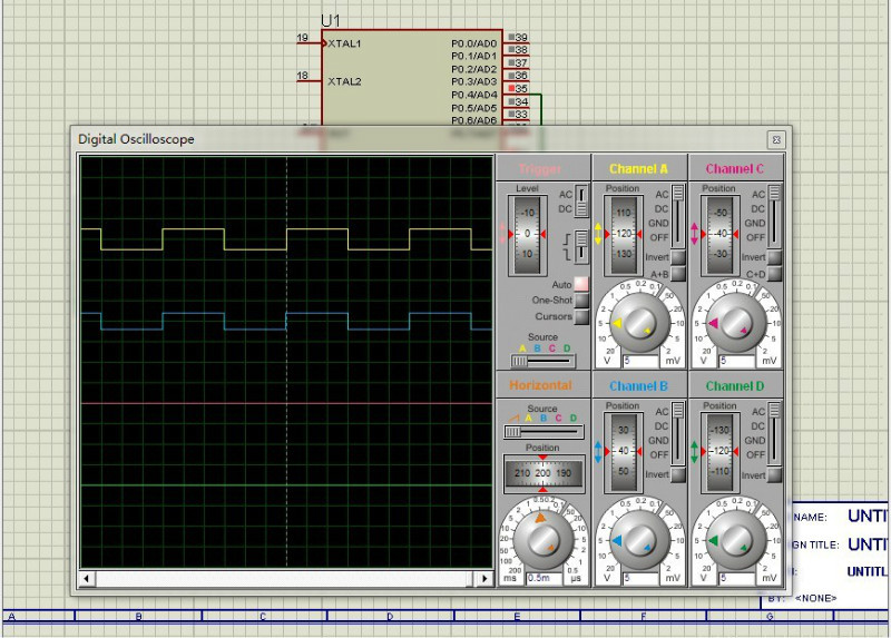

单片机产生1.5ms方波(同步脉冲)程序
作者:huqin   来源:本站原创   点击数:…  更新时间:2014年04月08日   【字体:大 中 小】
电路图
下面是51单片机程序源代码:
      SJMP MAIN
      ORG 000BH;
      SJMP DSZD
  MAIN:MOV TL0,#24H;
       MOV TH0,#0FAh
       SETB EA
       SETB ET0
       MOV TMOD,#00010001B
       MOV SP ,#40H;
       SETB TR0
       SJMP $
DSZD:CPL P0.4
     CPL  P1.4
     MOV TL0,#24H;
     MOV TH0,#0FAH;
    RETI
 END
