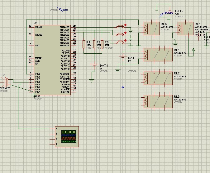

机构复位(子程序)
作者:huqin   来源:本站原创   点击数:…  更新时间:2014年04月08日   【字体:大 中 小】
 ORG 0000H
SJMP MAIN
org 000bh;
      sjmp fbsc
     ORG 0031H;
 MAIN:MOV P1,#00H;
      MOV P0,#0ffh;
      mov sp,#40h;
      mov a,#01h;
      acall zcxa
      mov tmod,#00h;
      mov tl0,#18h;
      mov th0,#0e0h
      setb tr0
      setb et0
      setb ea
      sjmp $
ZCXA:jb p0.0,aa
     clr p1.0;
ZCXB:jb p0.1,aab;
     clr  p1.1;
ZCXC:jb p0.2,aac;
     clr p1.2;
     sjmp ZCXD;
  aa:setb p1.0;
    sjmp ZCXA;
  aab:setb p1.1;
     sjmp ZCXB
  aac:setb p1.2;
     sjmp ZCXC
 ZCXD:clr p1.2;
       ret
END
