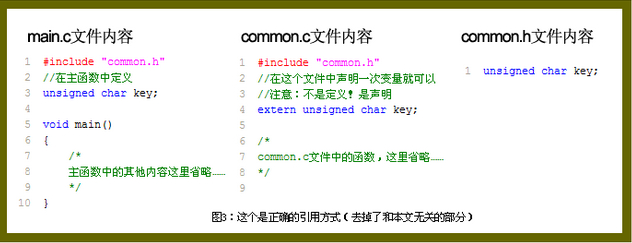

  正确的解决办法:使用extern关键字来声明变量为外部变量。具体说就是在其中一个c文件中定义一个全局变量key,然后在另一个要使用key这个变量的c文件中使用extern关键字声明一次,说明这个变量为外部变量,是在其他的c文件中定义的全局变量。请注意我这里的用词:定义和声明。例如在main.c文件中定义变量key,在common.c文件中声明key变量为外部变量,这样这两个文件中就能共享这个变量key了,如下图所示。
  代码如下(只写跟我们所说问题有关的部分):
  (1)main.c文件
  #include "common.h"
  unsigned char key;
  (2)common.c文件:
  #include "common.h"
  extern unsigned char key;
  很多人看了可能糊涂,这里稍微说一下,其实就是变量定义和变量声明的区别,变量定义使用“数据类型+变量名称”的形式,编译器需要给他分配内存单元的;而变量声明使用“extern 变量类型+变量名称”的形式,是告诉编译器我这个变量将在其他外部c文件中定义,我这里只是在外部用它。编译器就不给他分配内存空间,而等到真正遇到变量定义的时候再给他分配内存空间。
  由于很多人从开始学C语言就一直把定义变量叫声明变量,一开始就叫错了,所以导致现在分不清定义和声明的区别。要是还理解不了就想想函数的定义和声明,函数定义是编写函数功能实体,编译器要编译这个函数并且要分配内存空间,而函数声明并不生成函数功能实体,只是告诉编译器这是个函数,这个函数在后面将会定义实体,我这里只是提前用,编译器就会接着继续往下编译,如果子函数写在main函数之后,那么声明是必须的,如果不声明函数编译器都不知道这是个函数,编译就会报错。
