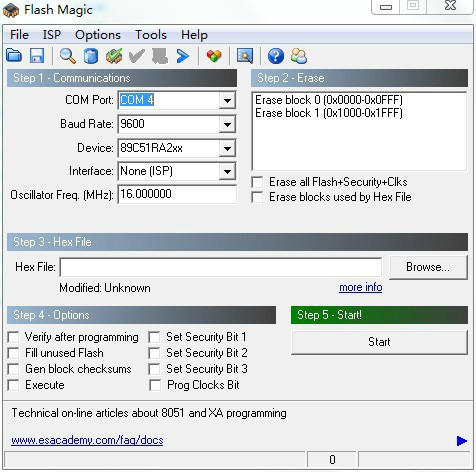

flash magic的下载地址:
http://www.51hei.com/f/Flash Magic.rar
ISP模式:
 一、选择COM4口(和之前的一样),波特率要选的低点,芯片选择P89V51RD+,后面两项默认。
二、选择第二项:ERASE BLOCKS USED BY HEX FILE
三、选择要下载的HEX文件
四、选择第一项:VERIFY AFTER PROGRAMMING
五、先给单片机上电,点击START按钮,等对话框出来后再给单片机复位,要让单片机运行程序还需再按复位键。
ICE模式:
一、在flash magic 点击ISP选择下拉菜单中的 ENABLE SOFTICE,弹出对话框后给单片机复位,再弹出,再复位。
二、在keil软件中,点击OPTION FOR TARGET,在DEBUG选项下选择keil  monitor 51并在setting中选择COM4口,点击确定。
三、点击start debug session,进入仿真状态,点击run按钮,开始仿真,要停止仿真先复位单片机,再点击stop debug session推出仿真
四、在第三步中左下的框中点击WATCH #1,点击F2输入要查看的变量,并在程序中设置断点,一步一步调试程序,查看各个变量的值。
