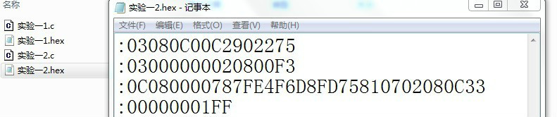

三、生成hex文件
点击option for target——>选择output项——>勾选creat hex前的小对勾——>点击确定
回到界面,再次点击 Rebuild All Target Files便可生成Hex文件。
生成的Hex文件就是编译后的机器码,用记事本打开如下图:
