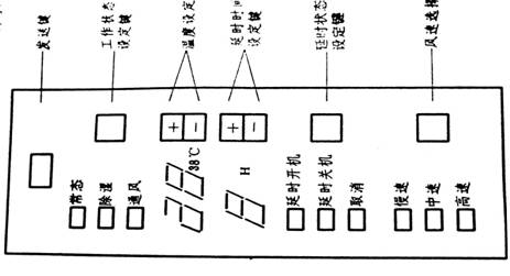

(5)面板示意图见图。

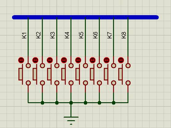

按键模块:
仿真原理图:
详细描述:8个按键的功能如下表:
按键
功能
K1
工作状态设定键(常态、除湿、通风)
K2
延时状态设定键(延时开、延时关、取消)
K3
风速选定键(慢、中、快)
K4
温度设定键(增加+)
K5
温度设定键(减少-)
K6
延时时间位选定键(XXXXXX)
K7
延时时间设置键(默认为循环增加)
K8
发送键
当K1按下时,保持P0高5位状态,按下第一次最后一位置0,倒数第二、三位置1按下第二次时到数第二位置0,倒数第一、三位置1,按下第三次时倒数第三位置0,倒数第一、二位置1,依次循环,代码实现:P0=(states1[i]&(P0|0x07));
当K2按下时,保持P0倒数第1、2、3位和正数第1、2、3状态按下第一次时倒数第一位亮表示延时开,按下第二次时倒数第五位亮表示延时关,按下第三次时倒数第3、4位皆灭表示取消延时,依次循环,代码实现:  P0=(states2[j]&(P0|0x18));
当K3按下时,保持P0低5位不变,按下最高两位置1,第三位置0,表示慢速,按下第二次时第二位置0,第一、三位置1,表示中速,按下第三次时第一位置0,第一、二位置1,依次循环,代码实现:P0=(states3[k]&(P0|0xe0));

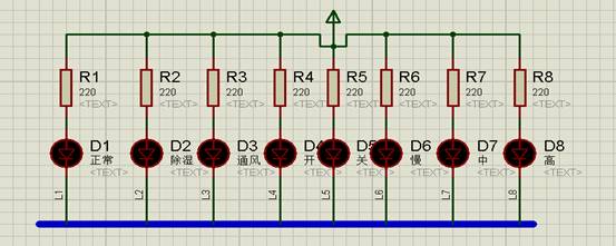

LED状态显示模块:
仿真原理图:
详细描述:8个按键的功能如下表:
LED
状态指示
D1
正常
D2
除湿
D3
通风
D4
延时开(如果D4/D5两灯全灭则取消延时)
D5
延时关
D6
慢
D7
中
D8
高

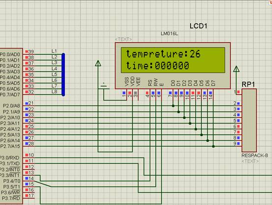

LCD1602显示模块:
仿真原理图:
详细描述:LCD1602一共可以显示16x2个字符,其中数据线为8位分别接AT89C51的P2端口的8个管脚,控制线为RS、RW、E分别接P3.3,P3.4,P3.5管脚,仿真电路中排阻是必要的它的功能是电阻作为有功原件串联在电路中能消除振荡,目的是得到更好的EMC性能。
主要子函数包括:(详细代码见附录源程序LCD部分)
void initLCM( void);       //LCD初始化子程序
void DisplayListChar(unsigned char X,unsigned char Y, unsigned char *DData);                    //显示指定坐标的一串字符子函数
void DisplayOneChar(uchar X,uchar Y,uchar DData);//显示单个字符

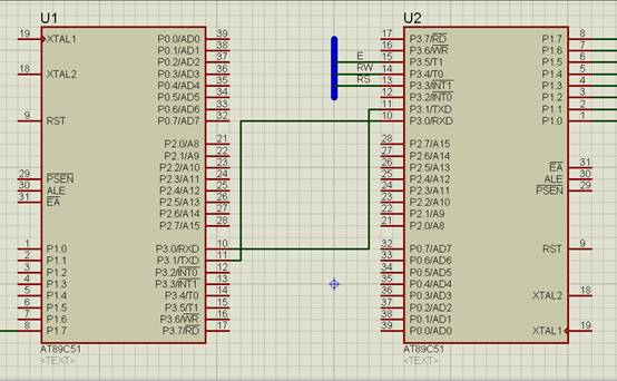

双机串口通信功能:
仿真原理图:
详细描述:
利用串口查询的方式实现两台单片机之间通信的功能:单片机1(模拟遥控器)作为发送机其P3.0/RXD、P3.1/TXD分别接从机(模拟空调)的P3.1/TXD、P3.0/RXD引脚。发送机和接收机串口采用方式1,8位UART,波特率可变,其中T1的采用方式3(8位自填装模式),计数初值为f4f4,因此串口的波特率为2400bits
主要实现代码如下:(详细代码见附录源代码部分:)
主机发送:
while(++counter<=8)
       {SBUF=sender[counter-1];
       while(TI==0);
       TI=0;
       while(RI==0);
       RI=0;
从机接收:
counter++;
 RI=0;       //接受中断标志清零,可以接收新的数据
 receive=SBUF; //开始接收新的数据
 ADDRR[counter-1]=receive;//把接受的数据存入字符串数组ADDRR中
 delay_LCM(100);
 delay_LCM(100);
 SBUF=ADDRR[counter-1];//由单片机2向单片机1发送数据
 while(TI==0);          //循环等待直到发送数据完毕
 TI=0;

问题1、LCD1602不能够显示
最终解决方案:经查阅相关资料与书上LCD1602电路连线图相对照发现未接排阻。仿真电路中排阻是必要的它的功能是电阻作为有功原件串联在电路中能消除振荡,目的是得到更好的EMC性能。经加入排阻后能够正常显示。

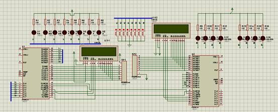

软件仿真图:
仿真文件和程序下载地址:http://www.51hei.com/f/kongtiao.rar
