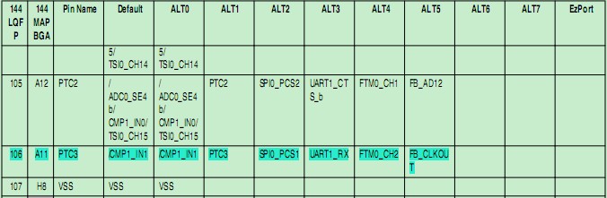

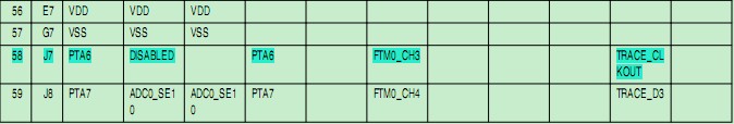

    K60(144pin的,因为有些型号由于管脚数量限制,可能会被裁减掉,这里为了严谨提一下)提供了两个复用IO管脚(PTA6和PTC3)用来输出 trace_clock 和FB_Clock,其中trace_clock为调试用的跟踪时钟,通过软件可以设置成为MCG_Clock_Out或者 Core_Clock/System_Clock(注意trace clock实际输出为内部时钟的2分频);FB_Clock为FlexBus clock即总线时钟。文字啰嗦,下面还是上图(管脚复用图),呵呵~

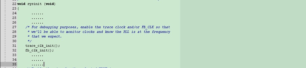

    上面是硬件上的复用情况,可以看到,trace clock 为第七个复用功能(ALT7),FB_Clock为第五个复用功能(ALT5)。现在硬件上的配置我们已经了然了,下面看看飞思卡尔官方给出的软件上是怎 么实现的。这部分软件需要到启动代码文件之一sysinit.c文件(这里再抱怨一下,飞思卡尔官方给出的太麻烦了,哎)里找到。在最后面可以看到两个子 函数及在程序之中的调用,下图:

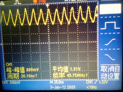

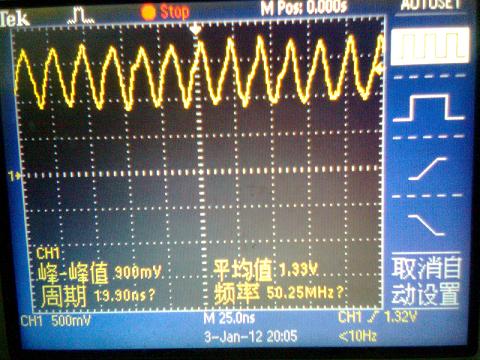

软件上如上图所示设置之后就可以正常输出了。在软件MCG初始化里,我设置的内核时钟为100MHz(所以trace clock为50MHz,上面有说到),总线时钟为50MHz(FB_Clock),下面看下我照下来的波形(汗,用手机照的,效果一般,没带U盘没法从 示波器里直接导出,凑合着先看着,下次一定不要忘了带U盘啊,呵呵):
                        trace clock 波形图
                        FB_Clock 波形图
通过上面简单的步骤就可以实现对K60内部时钟的运行频率验证了,非常方便。不过从图上看,波形有一定的直流分量,而且我测试过频率越低,这个直流分量越小,没想明白,希望有高手遇到过这个问题的指点一下,谢谢了。
