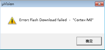

搞定新唐error:flash download failed - cortex-m0
作者:佚名   来源:本站原创   点击数:…  更新时间:2014年08月16日   【字体:大 中 小】
新唐Cortex-M0下载Flash失败-设置正确但下载失败的一个解决方法
今天在调试程序时、DEMO板下载几次后就提示Flash下载失败:
Keil v4里面的设置都没有动过、不可能被修改。
此时、使用新唐的ICP Programming Tool软件来链接芯片,提示需要擦除芯片,然后才能下载。
这下、发现了在Keil v4里面老是下载失败的解决方法了:
在Keil v4里面、先擦除芯片:
擦除完毕后、果然可以下载。
--> 不过、还是不了解其中缘由。
    从第一个提示来看、就是IC的某些/个寄存器设置失败。
