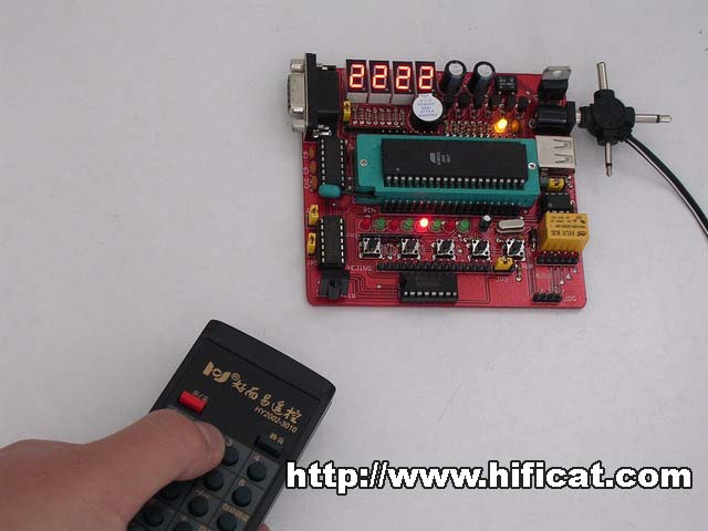

下图所示是我们将要进行红外线解码实验所要用到的增强型51实验板、A51编程器、AT89S51单片机芯片和红外线遥控器(SAA3010T编码芯片)
我们实验的功能是:通过按遥控器上的数字键,分别在增强型51实验板上通过数码管来显示出来,完成红外线遥控器的键值解码。其解码程序请参见配套光盘,程序语法为C语言版。
将我们事先准备好的遥控器解码程序用A51编程器烧入AT89S51芯片,然后将芯片插在增强型51实验板上。(程序在配套光盘内自带)
下面是按遥控器数字键“2”,在数码管上出现相应的显示。
下面是按遥控器数字键“3”,在数码管上出现相应的显示。
下面是按遥控器数字键“4”,在数码管上出现相应的显示。
下面是按遥控器数字键“5”,在数码管上出现相应的显示。
下面是按遥控器数字键“6”,在数码管上出现相应的显示。
下面是按遥控器数字键“7”,在数码管上出现相应的显示。
下面是按遥控器数字键“8”,在数码管上出现相应的显示。
下面是按遥控器数字键“9”,在数码管上出现相应的显示。

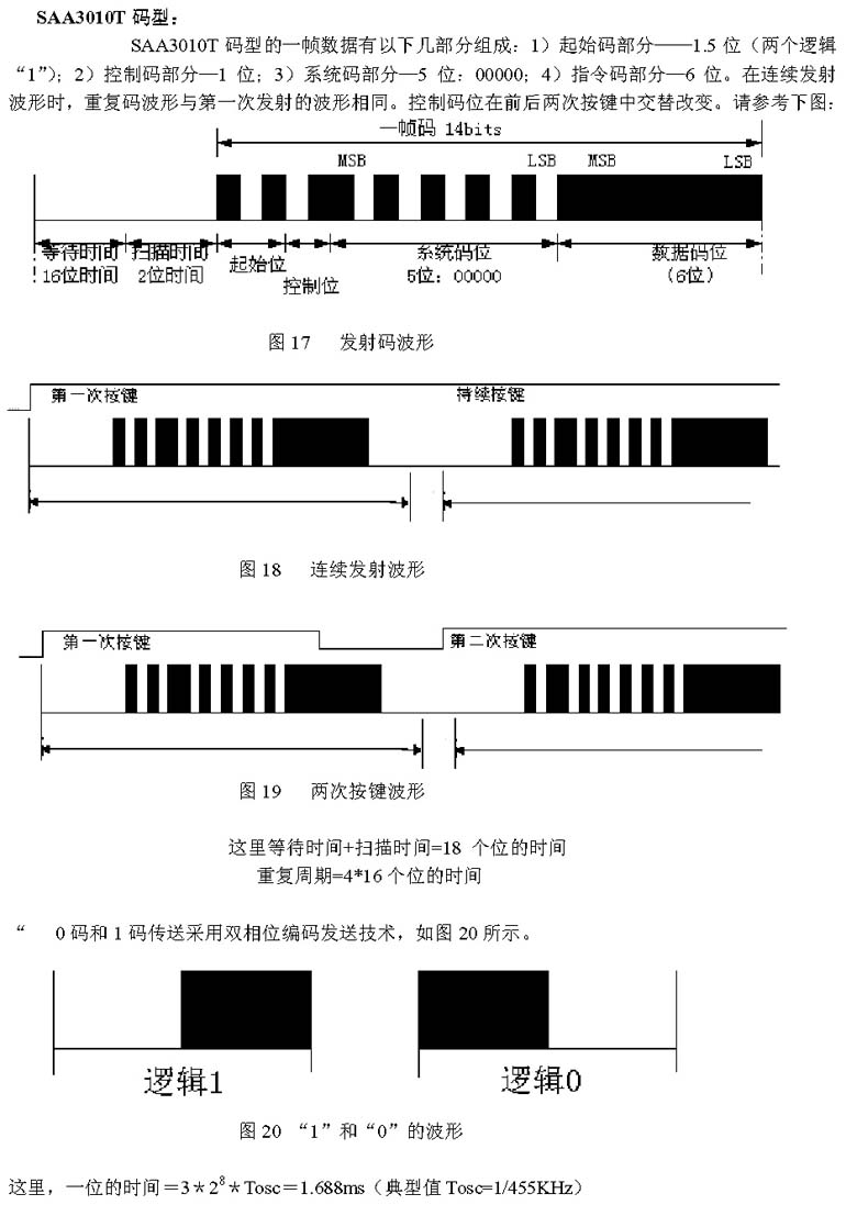

2 遥控发射器及其编码
遥控发射器专用芯片很多,根据编码格式可以分成两大类,这里我们以运用比较广泛,解码比较容易的一类来加以说明,现以SAA3010T组成发射电路为例说明编码原理。当发射器按键按下后,即有遥控码发出,所按的键不同遥控编码也不同。
