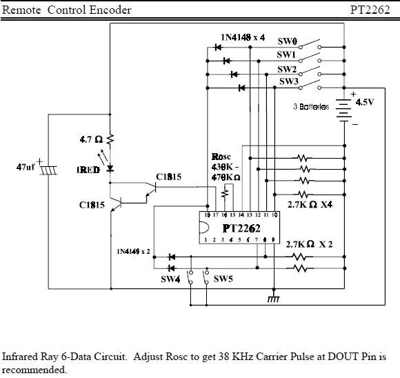

很长时间没有动手做一点实在的东西了,最近老琢磨着干点儿什么,也不能总是玩单片机,组合逻辑电路和时序逻辑电路同样重要,当然了,模拟电子技术是根本。总写程序大脑吃不消,那些算法虽然不是很复杂,但是软件和硬件要结合起来才算完美。
  这个电脑遥控器电路很简单,只有一个单一的功能,呵呵,就是开机和关机。能力有限,目前只做到这一步,后续多学些知识了看能不能改进一下,这是下一个版本,红外电脑遥控器增强版:http://www.51hei.com/mcu/690.html ,有兴趣可以看看.

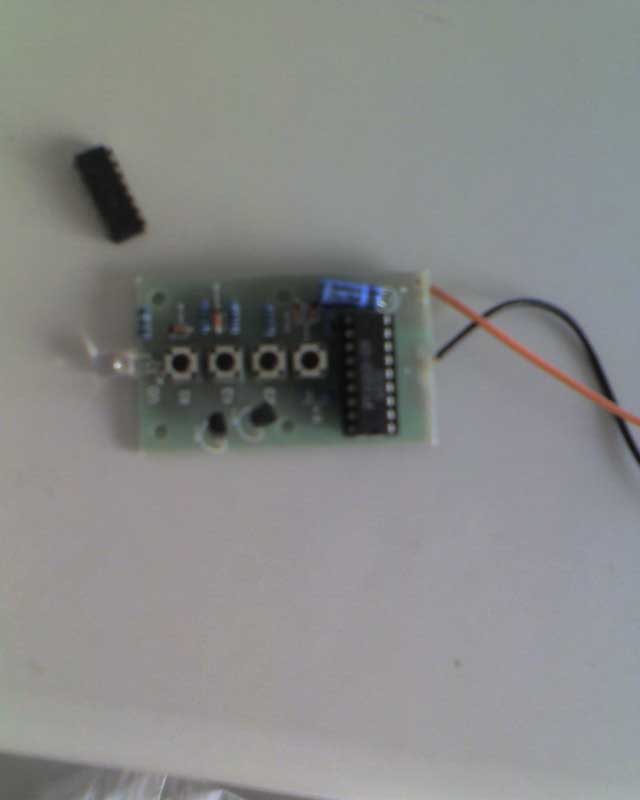

  遥控器采用PT2262编码芯片,发射电路如下:

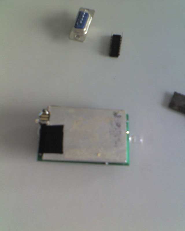

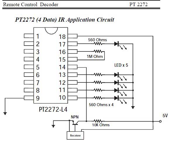

  安装在电脑上的遥控接收电路采用对应的PT2272解码芯片,接收电路如下:

  遥控器,采用手机电池供电,有效地避免了普通干电池占用空间比较大的弊端。经测试效果还行,遥控距离能达到七八米

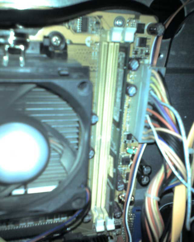

  为了能利用电脑自身的电源给接收电路供电,我查阅了许多相关资料,之前,我特别担心会把电脑主板烧掉,那岂不是亏大了,呵呵,还好这个问题解决了,看看我是如何接线的
电源线接在主板的待机线上

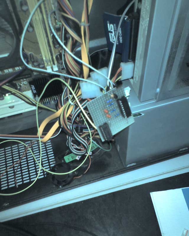

吊着的那个小板子就是我焊接的遥控接收电路,上面两个指示灯是测试时用的
为了防止电路板短路,更重要的是防止短路烧坏了主板,我用塑料袋套住了这个电路板

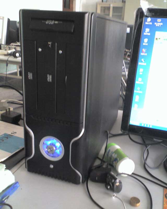

我把红外接收管安放在机箱最前面,USB口下面
这张图能更清楚地看到红外接收管的位置,黑色的,似乎能和机箱很好的融合在一起,哈哈
