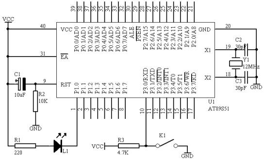

1. 实验任务
如图4.2.1所示,监视开关K1(接在P3.0端口上),用发光二极管L1(接在单片机P1.0端口上)显示开关状态,如果开关合上,L1灯亮,开关打开,L1灯熄灭。
2. 电路原理图
图4.2.1
3. 系统板上硬件连线
(1).    把“单片机系统”区域中的P1.0端口用导线连接到“八路发光二极管指示模块”      区域中的L1端口上;
(2).    把“单片机系统”区域中的P3.0端口用导线连接到“四路拨动开关”区域中的K1端口上;

单片机对开关状态的检测相对于单片机来说,是从单片机的P3.0端口输入信号,而输入的信号只有高电平和低电平两种,当拨开开关K1拨上去,即输入高电平,相当开关断开,当拨动开关K1拨下去,即输入低电平,相当开关闭合。单片机可以采用JB BIT,REL或者是JNB BIT,REL指令来完成对开关状态的检测即可。
(2).    输出控制
如图3所示,当P1.0端口输出高电平,即P1.0=1时,根据发光二极管的单向导电性可知,这时发光二极管L1熄灭;当P1.0端口输出低电平,即P1.0=0时,发光二极管L1亮;我们可以使用SETB P1.0指令使P1.0端口输出高电平,使用CLR P1.0指令使P1.0端口输出低电平。
