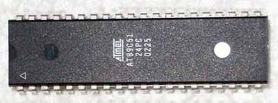

2、但是把这些东西(CPU,硬盘,内存,主板等等)用集成块做好后,如下图所视:
就成了我们要学习的“单片机”了。
3、请大家想想看这个集成块值多少钱?它可是具备了计算机的功能啊。是不是很贵啊?
  不,价格并不高,从几元人民币到几十元人民币,体积也不大,一般用40脚封装,当然功能多一些单片机也有引脚比较多的,如68引脚,功能少的只有10多个或20多个引脚,有的甚至只8只引脚。
4、当然,在单片机机内部,CPU,硬盘,内存,主板等等东西要改个名字了。
(1)CPU,它的名字没有改,还是叫CPU(Central Processing Unit)。它是单片机的核心部件,包括运算器和控制器。运算器既是算术逻辑单元ALU(Arithmetic logic Unit),其功能是进行算术运算和逻辑运算。控制器一般由指令寄存器、指令译码器、时序电路和控制电路组成。起作用是完成取指令、将指令译码形成各种微操作并执行指令,同时控制计算机的各个部件有条不紊地工作。
(2)“硬盘”,改了名字,叫程序存储器,也叫只读存储器。用ROM(Read only memery)表示。其作用和硬盘差不多,用来存放用户程序。特点是:掉电后不会丢失数据。
(3)“内存”,也改了名字,在单片机里叫数据存储器,也叫随机存储器。用RAM(Random Access Memery)表示。其作用是用于存放运算的中间结果,数据暂村和缓冲,标志位等。特点是:掉电后会丢失数据。
(4)“主板”,也改了名字,叫做I/O(输入输出设备)当然也包含了串行口,并行口,定时器,记时器等等。
5、以上谈到的这些东西都在哪个集成块里面。我们把集成了这些东西的集成块叫做单片机。有些外国人叫微控制单元MCU(Micro Controller Unit),也有人叫嵌入式控制器(Embedded Controller)。现在明白了什么是单片机吗?
6、我总结一下:将CPU、程序存储器、数据存储器、I/O接口电路、定时器/计数器等计算机部件集成在一块芯片上,具有独特功能的单片微型计算机称着单片机。现在总明白了什么是单片机吧!

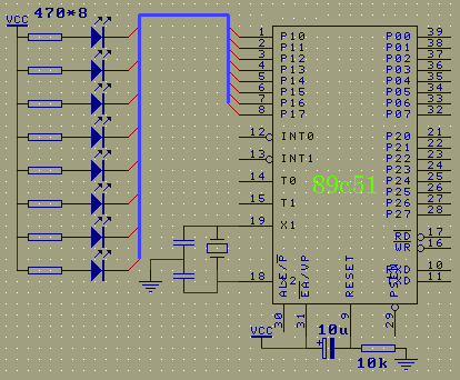

  下面我来谈谈单片机开发的过程,以做流水灯为例进行讲解。
(1)设计好硬件电路图
按下图把单片机的各个脚和元器件连接起来:
(2)在电脑上用软件(如keil c51)编写程序。
ORG 0000H
LJMP START
ORG 0030H
START:MOV A,#0FEH
LOOP:MOV P1,A
LCALL DELAY
RL A
LJMP LOOP
DELAY:MOV R7,#0FFH
D1:MOV R6,#0FFH
D2:DJNZ R6,D2
DJNZ R7,D1
RET
END
  注意:现在你还没有必要把这个程序看懂,只要知道上面的是计算机程序,而不是英文就可以了。以后我们会一步一步的学这个程序的每个字的意义,直到你自己会编写为止!
(3)用编程器或者单片机实验板把程序从电脑中输入到单片机芯片中(详细步骤以后学)
(4)接上电源,流水灯工作。
