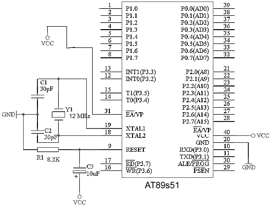

顺便介绍一下单片机的工作条件at89s51适合于所有51系列
单片机要想正常工作,必须具备以下工作条件:
1. 电源 VCC +5V 40脚
2. 接地 GND 20脚
3. 复位电路: RES引脚维持高电平时间不能少于24个振荡周期,单片机保持在复位状态(时钟周期=12×振荡周期,振荡周期=1/f)。
4. 时钟电路:单片机的工作是在统一时钟下工作的,所以必须有时钟电路。
5. 存储器控制电路:第31脚EA端。当EA输入端输入高电平时,CPU可以访问片内程序存储器4KB的地址范围,若PC值超出4KB范围时,将自动转向访问片外程序存储器。当EA输入低电平时,则只能访问片外程序存储器,不论片内是否有程序存储器。基于此,我们在设计时一般都让EA端接高电平。
6. 单片机内部必须具有相应的程序。
综上述,单片机必须至少具备以下电路:
