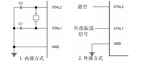

  2.外接晶体引脚
Pin19:时钟XTAL1脚, Pin18:时钟XTAL2脚,
  XTAL1是片内振荡器的反相放大器输入端,XTAL2则是输出端,使用外部振荡器时,外部振荡信号应直接加到XTAL1,而XTAL2悬空。内部方式时,时钟发生器对振荡脉冲二分频,如晶振为12MHz,时钟频率就为6MHz。晶振的频率可以在1MHz-24MHz内选择。电容取30PF左右。
  型号同样为AT89C51的芯片,在其后面还有频率编号,有12,16,20,24MHz可选。大家在购买和选用时要注意了。如AT89C51 24PC就是最高振荡频率为24MHz,40P6封装的普通商用芯片。

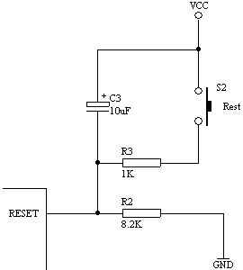

3.复位 RST 9
  在振荡器运行时,有两个机器周期(24个振荡周期)以上的高电平出现在此引脚时,将使单片机复位,只要这个脚保持高电平,51芯片便循环复位。复位后P0-P3口均置1引脚表现为高电平,程序计数器和特殊功能寄存器SFR全部清零。当复位脚由高电平变为低电平时,芯片为ROM的0000H处开始运行程序。常用的复位电路如下图所示。
  复位操作不会对内部RAM有所影响。当8051通电,时钟电路开始工作,在RESET引脚上出现24个时钟周期以上的高电平,系统即初始复位。什么叫复位?复位是单片机重新执行程序代码的意思。
8051的复位方式可以是自动复位,也可以是手动复位,见下图。此外,RESET/Vpd还是一复用脚,Vcc掉电期间,此脚可接上备用电源, 以保证单片机内部RAM的数据不丢失。
