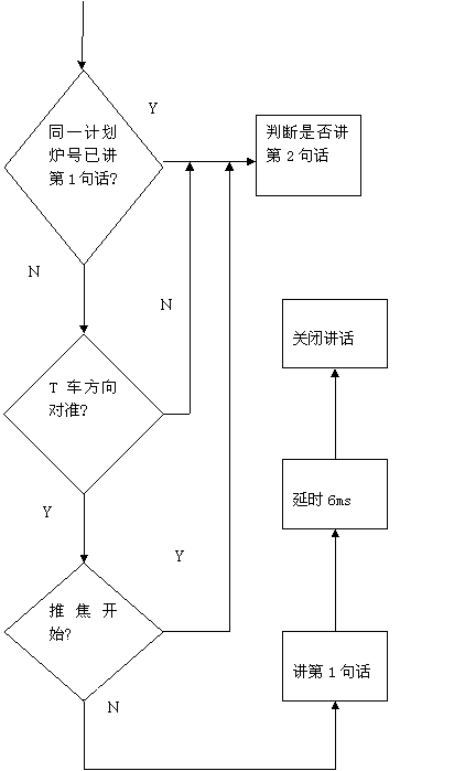

第一种模式为讲第1、2、3、6句话的程序流程图,下面以第1句话程序流程图为例,“见图4-3”。

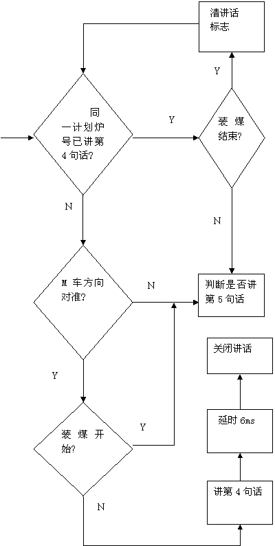

第二种模式为讲第4、5句话时的程序流程图,下面以第4句话程序流程图为例,“见图4-4”。

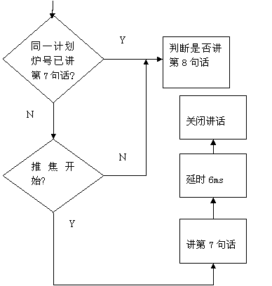

第三种模式为讲第7、8句话时的程序流程图,下面以第7句话程序流程图为例,“见图4-5”。

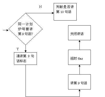

第四种模式为讲第9、12、13句话时的程序流程图,下面以第9句话程序流程图为例,“见图4-6”。

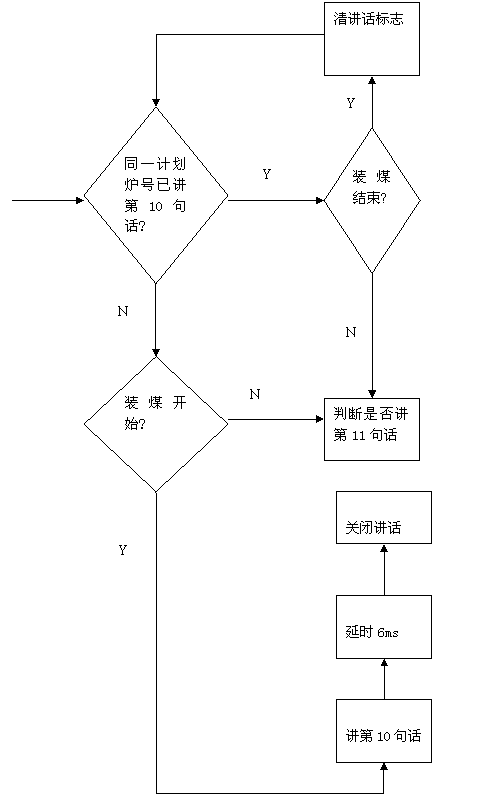

第五种模式为讲第10、11句话时的程序流程图,下面以第10句话程序流程图为例,“见图4-7”。
图4-3 讲第1句话的流程图

⑴ 讲第1句话判断
判断同一个计划炉号是否讲第1句话,已讲第1句话,就转去讲第2句话,如果同一个计划炉号是没讲第1句话,则判断是否符合讲第1句话的条件,即要满
图4-4 讲第4句话的流程图
足(1)推焦车的方向在连续3秒内都是对准(100)。(2)推焦没开始。只要任意一个
条件不符合,则转去讲第2句话,以上两个条件都符合,设置已讲第1句话标志,开始讲第1句话,,延时6ms后,关闭讲话。

图4-6 讲第9句话的流程图

JH1:   JB YJH1,JH2          ;已讲第1句话,就转去讲第2句话
图4-7 讲第10句话的流程图
MOV A,20H
ANL A,#07H
       CJNE A,#04H,JH2      ;T 车方向是否对准确100,没有就转去讲第2句话
       JB 04H,JH2           ;推焦开始不讲第1句话,转去讲第2句话
       SETB YJH1           ;设置已讲第1句话标志
       MOV P1,#41H         ;讲第1句话的控制值
CLR P1.6            ;开始讲
LCALL DELAY         ;调用延时程序
       SETB P1.6           ;关闭讲话
       MOV P1 ,#0FFH       ;关闭声音

⑷ 讲第4句话判断
判断同一个计划炉号是否讲第4句话,已讲第4句话,就判断装煤是否结束,不是就讲第5句话,装煤结束,则清已讲第4句话标志。
JHD4:   JNB 2BH,JH5          ;装煤没结束讲第5句话
        CLR YJH4             ;装煤结束,清已讲第4句话标志
如果没讲第4句话,则判断同一个计划炉号是否符合讲第4句话的条件,即要满足(1)装煤车的方向在连续3秒内都是对准(100)。(2)装煤没开始。只要有任意一个条件不符合,则转去讲第5句话,以上两个条件都符合,设置已讲每时4句话标志,开始讲第4句话,延时6ms后,关闭讲话。

判断同一个计划炉号是否讲第7句话,已讲第7句话,就转去讲第8句话,没有讲的话就判断是否为推焦开始,是就设置已讲每时7句话标志,开始讲第7句话,延时6ms后,关闭讲话。否则转去讲第8句话。

⑼ 讲第9句话判断
不要讲第9句话,就转去讲第10句话,要讲第9句话,则清要讲第9句话标志, 开始讲第9句话,延时6ms后,关闭讲话。

判断同一个计划炉号是否讲第10句话,已讲第10句话,则判断是否装煤结束,是的话就讲第10句话,否则讲第11句话,没有讲第10句的话就判断是否为装煤开始,不是则讲11句话,是就设置已讲第10句话标志,开始讲第10句话,延时6ms后,关闭讲话。

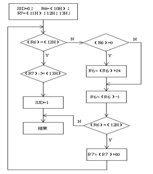

4.3 时间比较子程序设计
图4-8 时间比较子程序流程图
该子程序是为讲第6句话:“推焦时刻快到,请各车加快准备。”而用的,因为讲话条件是:计划推焦时间提前5分钟时才讲。因此要计算:计划推焦时间一标准时间=5分钟。注意:要考虑跨天,例如:00:01—23:56=5。先把计划推焦时间(时)与标准时间(时)进行比较,看是否相等,相等的话,则计划推焦时间(分)减去5分钟后与标准时间(分)相比较,相等,则置相等标志为1(即讲第6句话标志),不相等则不讲第6句话。如果计划推焦时间(时)与标准时间(时)不相等,则看计划推焦时间(时)是否为0时(即考虑跨天),如果不为0时,则计划推焦时间(时)减去1小时,再与标准时间(时)比较,相等则计划推焦时间(分)加60分钟后再减去5分钟与标准时间(分)相比较,相等,则置相等标志为1,不相等则不讲第6句话。如果计划推焦时间(时)减去1后与标准时间(时)不相等,则不讲第6句话。如果计划推焦时间(时)是为0时,则计划推焦时间(时)加24小时,把计划推焦时间(时)减去1小时,再与标准时间(时)比较,相等则计划推焦时间(分)加60分钟后再减去5分钟与标准时间(分)相比较,相等,则置相等标志为1,不相等则不讲第6句话,计划推焦时间(时)减去1小时与标准时间(时)不相等,则不讲第6句话。

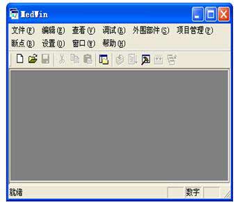

⑵ 用PMEDWIN模拟仿真调试:在网上下载PmedWin,双击PmedWin压缩文件,在出现在文件中找到medWin.exe,双击medWin.exe,出现的下图“见图5-1”。
图5-1 模拟仿真

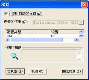

在图 5-1中点击模拟仿真,出现下图“见图5-2”。

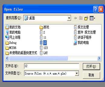

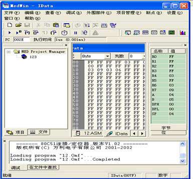

点击文件→打开(如打开12这个文件)出现如下图“见图5-3”
点击打开,出现图5-2所示的界面,并在界面的编辑窗口内所编辑的程序代码。
用MEDWIN汇编,是为产生机器码,在程序的编写中,可能会出现语法错误和警告。点击项目管理→产生代码,将提示你程序代码的错误,当你改正一处错误后,你可以再点击项目管理→重新产生全部代码,将提示你程序代码的错误,当你把所有的错误都改正后,才能进行调试。点击调试→开始调试,将在程序开始的第一行出现一个箭头,按F8将一步一步执行程序,点击查看→数据区Idata,在数据区Idata内可以修改地址内的值。再点击查看→数据区Bit查看结果是否正确。
图5-2 打开MEDWIN
图5-3 打开文件

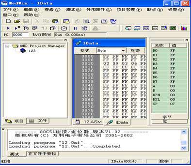

5.1.2 用MEDWIN模拟调试
点击调试→开始调试,将出现一个箭头,点击查看→数据区Idata,“见图5-4”。
图5-4 数据图
设定你所要地址单元的内容,如按F8单步执行并可观察及地址中内容的变化,例1:在地址10H、11H、12H、13H中设置内容为03、09、03、06,如图:
图5-5 输入数据时数据图
按F8单步执行,地址内的内容变化为如图:
图5-6 按单步执行后的数据图

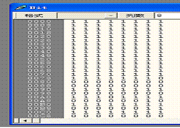

再点击查看→数据区Bit查看结果是否正确,“见图5-7”。
结果正确,因为计划推焦时间为03时09分,而标准时间为03时06分,计划焦时间减去标准时间不等于05分钟,所以时间等于标志(7f单元内容)为0。

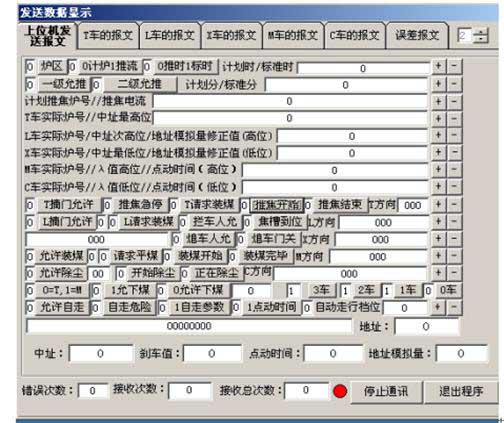

把芯片装入机子上,开始检查是否能达到你所需要的效果。出现下见图:
图5-8 设备调试发送数据图
在上图中设置你所要的报文,则根据你设定的报文开始讲话。如你设定了一个计划炉号,并把推焦方向对准100,推焦开始设为0,则开始讲“推焦车已到计划炉号,准备工作完毕”。当你变了计划炉号又开始讲这句话,如果你的计划炉号没变化将不讲这句话。计划推焦时间与标准时间相差5分钟,则讲“推焦时刻到,请各车加快准备”。推焦结束设为1,则讲“推焦顺利完成,请按计划到新炉号推焦”。经过很多次测验,所写的程序能达到所需要的要求。
