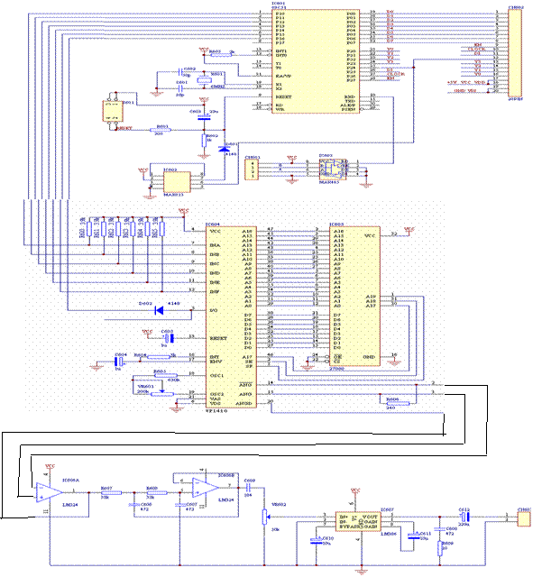

3.3 语音提示器硬件分析
3.3.1 硬件电路原理分析
 此硬件设计用到了单片机AT89C51[2][3],语音处理芯片VP1410[4][5],语音存储芯片27080,通信接口电路芯片MAX485,看门狗芯片MAX813[6],以及滤波和放大电路[7][8],“见图3-1”。
软件设计的主要是AT89C51与VP1410的连接,AT89C51的P1.0~P1.6分别与VP1410的INA、INB、INC、IND、INE、INF连接,这些信号用来选择语音存储器中的语音段,由于本系统设计不超过16句话,所以P1.0~P1.3的组合用来选择,即P1.3- P1.0=0H,
选择第0句话,P1.3- P1.0=1H,选择第1句话,P1.6用来控控制开始讲话,P1.6=0,开始讲,P1.6=1,关闭讲话,所以在设计软件中须设计如下的指令,例如:要讲第5句话指令为:
    MOV  P1,#45H      ;选择第5句话,P1.6=1不讲
    CLR  P1.6         ; P1.6=0,开始讲
    LCALL DELAY       ;延时,等待讲完这句话
    SETB  P1.6        ;关闭讲话
另外,AT89C51单片机与MAX485相连,此部分电路借鉴http://www.51hei.com单片机网站的485接口电路相关内容,串行通信数据通过MAX485转换成TTL电平,送到AT89C51的串行通信接口RXD,AT89C51接收通信数据,在软件中根据通信报文的内容控制讲话,“见图3-1”。
图3-1 语音提示器硬件原理图

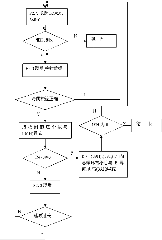

4.1.3接收报文
接收报文程序流程图,“见图4-1”。
接收到的报文放入30H至39H单元,3AH单元放入00,奇偶校验正确,再用3AH单元内容与接收到的数据一个个异或,并存入3AH单元,把39H单元的内容存入A寄存器中,并循环右移1位,再与39H单元的内容异或,异或后再与3AH单元的内容异或,结果为0,则接收出错,转去接收新的报文,如果结果为1,则接收的报文正确,如果超过设定的时间还没接收到报文,则此报文结束或出错,如果出错,则转去接收下一个报文。

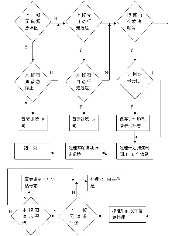

4.1.4 报文处理
报文处理程序流程图,“见图4-2”。
上一帧推焦紧急停止是否为0,为0时则检查本帧推焦紧急停止是否为1,为1的话
图4-1接收报文程序流程图
则设置要讲第9句话标志,否则转去看上一帧自动走行危险是否为0,为0则看本帧自动走、行危险是否为1,为1时设置要讲第12句话标志,否则取本帧的第一个数,检查第5位是否为0,为0时为发送给各车上第一帧报文格式,并检查第二个数的的计划炉号是否变化,变化则保留计划炉号,清讲第1、2、3、6、7、8句话标志,并按下面的格式保存各个单元的内容。检查第5位是否为0,不为0时则为中控室PLC发送给各车上的控制第二帧报文格式,并按下面的格式保存各个单元的内容。看上一帧请求平煤是否为0,为0则看本帧是否为1,为1则设置要讲第13句话标志,否则就重新接收报文。
图4-2 报文处理程序流程图
