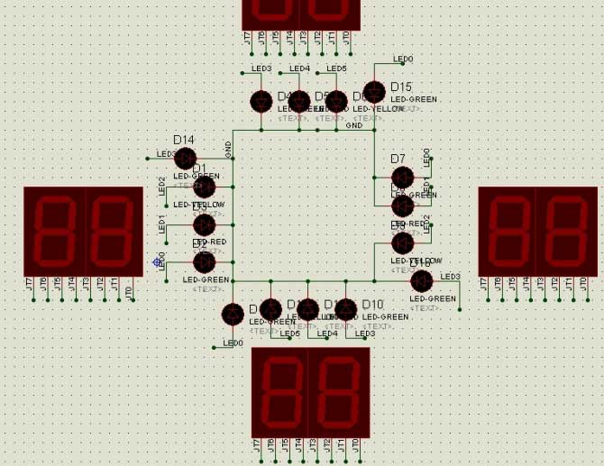

先上图

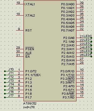

程序效果:单片机模拟控制交通灯程序,规则如下:当南北通车时,此时南北的绿灯亮,东西的红灯亮,之后南北的绿灯闪烁3次,过后黄灯亮,延时片刻,转东西绿灯亮同时南北红灯亮,之后东西的绿灯闪烁3次,过后黄灯亮,延时片刻;数码管显示的值都同步,结束。全部代码由http://www.51hei.com站长开发(由于站长对交通灯的规则不是特别了解,产生于事实冲突,敬请包涵)

void main()    //主函数
   uchar i;   //定义局部变量
   P1=table[0];  //数码管显示0
   delay(400);   //延时一会儿,在此之前所有数码管全为0,
   while(1)    //所有的交通灯都亮
      for(i=0;i<45;i++) //南北通车较多,故延时较多
         P2=0x0a;  //南北绿灯亮,东西红灯亮
         P1=table[i];
         delay(200);
      for(i=0;i<3;i++) //南北绿灯闪烁3次,同时东西红灯亮
         P2=0x0a;
         delay(200);
         P2=0x02;
         delay(200);
      P2=0x22; //南北黄灯亮,同时东西红灯亮
      delay(600);  //延时片刻
      for(i=0;i<35;i++) //东西开始通车,由于车辆较少,故延时较少
         P2=0x11;  //南北的红灯亮 ,东西的绿灯亮
         P1=table[i];
         delay(200);
      for(i=0;i<3;i++)  //东西的绿灯闪烁3次
         P2=0x11;
         delay(200);
         P2=0x10;
         delay(200);
      P2=0x14; //东西的黄灯亮
      delay(600); //延时片刻
